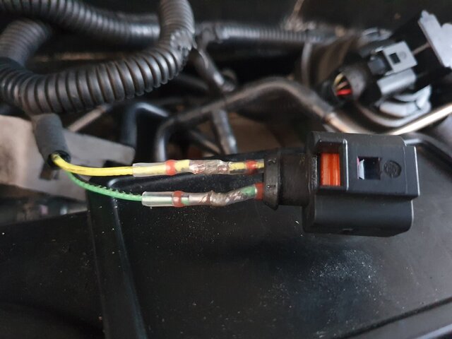

Regarde bien comment ils sont dénudés sur la photo 😳😳
J'ai ce qu'il faut pour réparer ceci.
Plus qu'à tout remonter !
Déjà, pour enlever le court-circuit, tu peux dé-torsader les deux fils et mettre de l'isolant vite fait...
Ensuite, une fois un connecteur neuf acheté, tu coupes les deux fils et tu remet ton connecteur neuf.

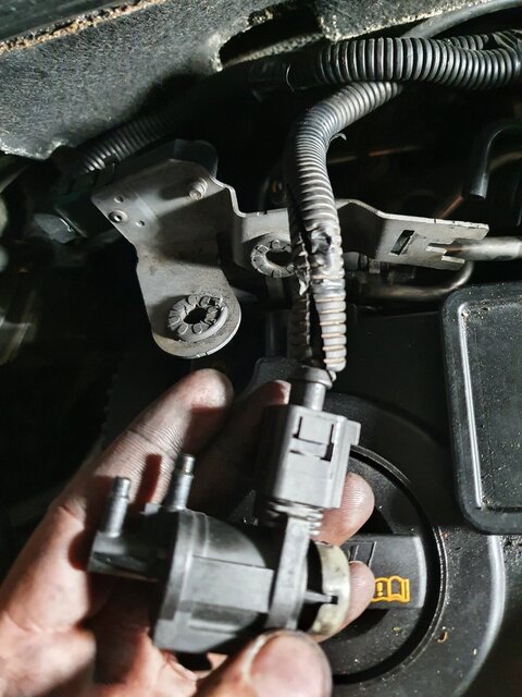

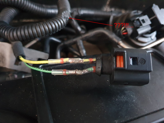

T'as vu l'autre gaine de protection qui semble être également abîmée ?
Il faudrait essayer de comprendre pouquoi il y a cette abrasion sur cette gaine plastique...
C'est justement l'endroit où les fils étaient à nu.
Bon, après le changement du capteur d'arbre à cames, la réparation du faisceau, plus de défaut moteur.
Après essai routier !
