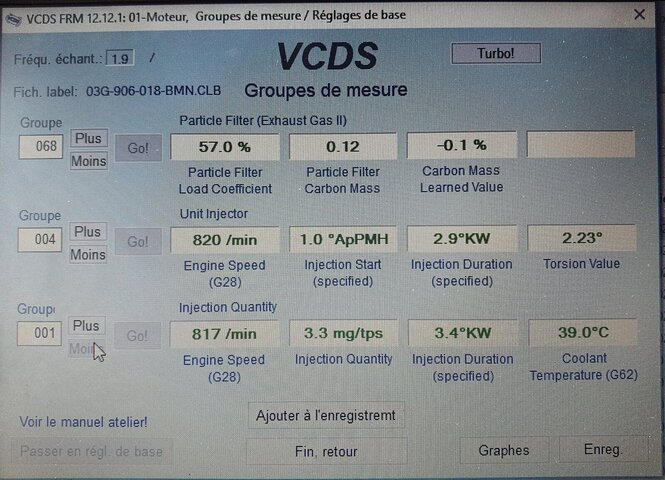

Merci pour la capture.
Bon même si 2.23° c'est théoriquement dans la tolérance, moi ça ne démarrait même pas avec un écart a 3°.
Essai de refaire ton calage pour l'angle synchro, pour toi la technique avec une roue levée en prise sera très bien, on en parle un peu ici : « Value torsion ou angle de synchronisation ».
Toujours faire ça moteur à température (bon on se crame les doigts sur les poulies, sinon c'est pas drôle), vise dans la fourchette -0.5° à 0.0°.
Rien que ça tu sentiras un changement de bruit et comportement et si tout va bien, plus de défaut pour ça.
Si ça continu, faisceau a vérifier.
Au vu des logs, ça semble effectivement revenir souvent, si ce n'est pas systématiquement, même en pleine phase de démarrage (à 320tr..).
Je rejoins totalement les avis précédents avec en sus un réglage des injecteurs, cela ne peut pas lui faire de mal !!!
Pour ton FAP, utilise le produit de chez MECARUN, mais il faut vraiment respecter les fondamentaux expliqués sur le mode d'emploi, ou sinon tu le démontes et tu l'envoies chez un spécialiste auto qui fait dans le nettoyage de FAP, genre les SMAG AUTO et autres, cela te coûtera moins cher que le remplacement d'un FAP.
Vérifie également ton débitmètre, attention les vis qui le maintiennent sont des vis torx avec un trou central !!!
Quand ton ralenti est instable, débranche-le, et tu verras si les vibrations s'arrêtent.
Essai de refaire ton calage pour l'angle synchro, pour toi la technique avec une roue levée en prise sera très bien ;), on en parle un peu ici : « Value torsion ou angle de synchronisation ».
Rien que ça tu sentira un changement de bruit et comportement, et si tout va bien, plus de défaut pour ça.

J'ai déjà changé la G450 récemment.
Voici une vidéo que j'ai prise aujourd'hui, la valeur n'est pas stable, alors je n'ai pas été plus loin dans les réglages :
Qu'en pensez vous ?
@Guits88, ça ne peut être stable tant que tu as le problème de FAP et je pense que le défaut « Capteur de position de l´arbre à cames (G40) » est un effet de ton FAP.
