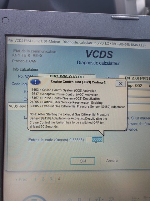

Je fais bien la manip pour remettre à zéro le capteur différentiel des gaz d'échappement (G450), le voyant FAP et résistance clignotent toujours moteur éteint sans faire de démarrage après la manip...
En toute logique il ne peut pas détecter de différence de pression moteur éteint si ?!

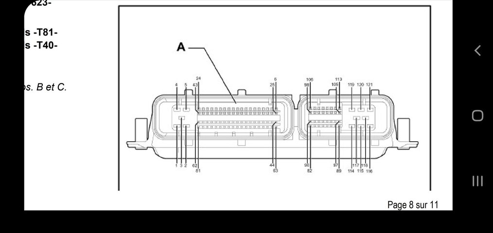

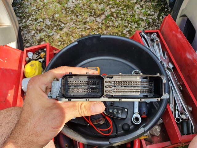

Les schémas ne me parlent pas vraiment, il faut démonter le calculateur et faire un test de continuité ?
Les broches sont elles bien repérées au niveau du calculateur ou alors je retrouve les couleurs sur la broche qui vient ce clipper sur celui ci ?
  • Tu débranches ton G450 et également le connecteur du calculateur moteur.
  • Tu testes chaque broche individuellement vers le calculateur en continuité.
  • Tu testes qu'il n'y a pas de court-circuit entre les 3 broches du capteur.
Voir pièce jointe pour le connecteur côté calculateur moteur.
Les broches du calculateur ne correspondent pas au schéma
C'est parce qu'il y a deux variantes, regarde la page suivante, Bornage à fiche, 154 pôles : T94+T60
OK, j'ai rectifié, donc câblage OK, je retrouve bien chaque câble à la broche du calculateur et aucune continuité entre chaque fils.
Peux-tu nous refaire un « Autoscan » avec « VCDS » :
ATTENTION !!!
Voila, malheureusement le 2nd log a effacé le 1er, mais ce sont les mêmes défauts qui réaparaissent, il y a juste un défaut électrique de la bougie de préchauffage 4.
