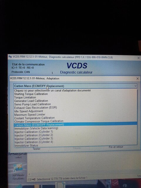

Regarde ce qu'il t'es possible de faire quand tu va sur « 04 réglage de base », si tu peux faire une capture d'écran de ce qu'il y a dans le menu déroulant.
Attention, si tu sélectionnes un truc ça lance la procédure.

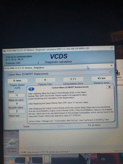

Je l'ai fait dans le menu codage, adaptation G450 mais rien n'a changé.
Voilà ce que je trouve dans adaptation :

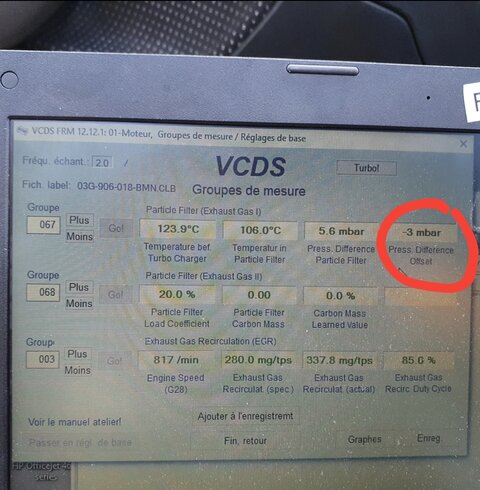

G450 reçu ce jour, posé calibré comme il se doit, résultat caduque, toujours le même défaut P2002, mode dégradé ON. 🤬
J'ai débranché la G450 et à ce moment, plus de mode dégradé, juste un défaut moteur lié a ce capteur de pression...
La chose qui me perturbe, c'est que le « Décalage de la différence de pression » reste figé sur la valeur « -3 mbar », que ce soit au ralenti en roulant en pleine charge ou autre...
Je suis perdu.
