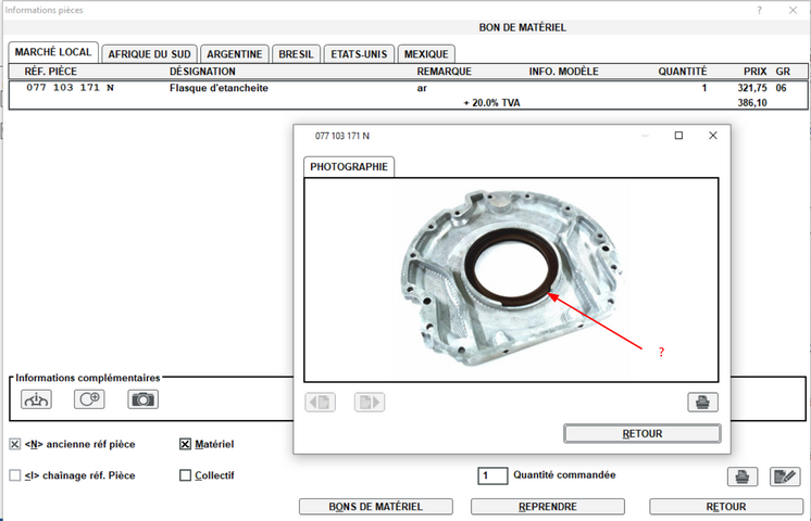

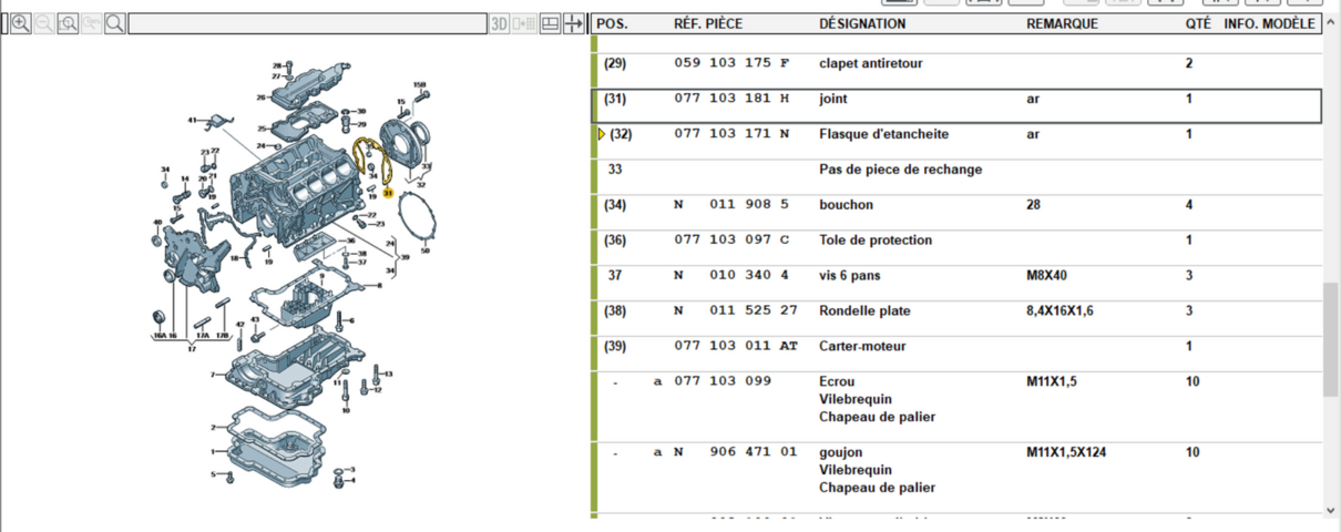

Je crois qu'on s'est mal compris, il s'agit du joint de sortie moteur, côté boîte (à l'arrière du moteur). Il faut d'ailleurs désaccoupler le moteur de la boite pour y avoir accès.
Repère 31 ou 33 ?
1643914207549.pngLe 33 ne se détaille pas apparemment...
Oui, mais en fait il y a deux joints: un en papier comme sur ton document et un autre (spi) qui est inséré dans la plaque en alu.
Audi ne détaille pas et la plaque complète coûte 300 €. Un peu cher... donc commandé aux dimensions au détail. Coût une vingtaine d'€....

Merci pour les documentations BigBob. Pas de capteur en vue.
