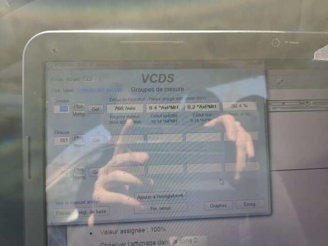

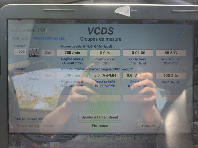

J'ai vu sur le forum pour le réglage d'avance a l'injection, du coup, j'ai regardé avec le delphi et j'ai 1,5° AV PMH à une température moteur de 90°.
Donc il faut que je retarde l'injection et je voulais savoir si vous avez une idée de combien faire tourner la poulie d'AAC ou si 1° d'avance correspond a combien de degrés à la poulie d'AAC ?
