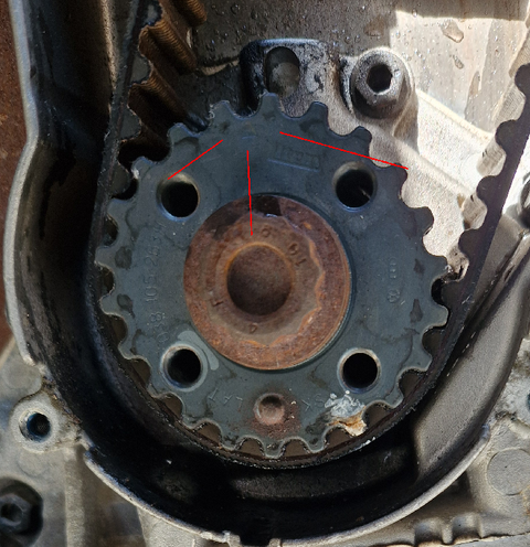

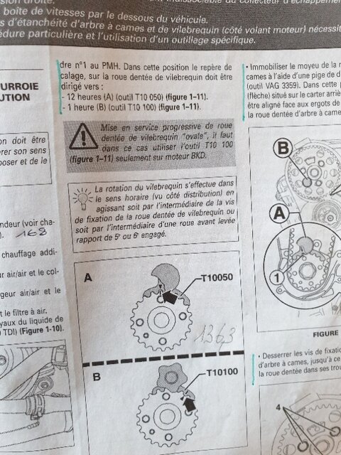

Le problème,. l'appareil qui sert de calage n'est pas correct c'est le 1050 de mémoire et la flèche sur la poulie est dans un creux alors qu'il faudrait qu'elle soit sur un dent. Donc j'ai pas fait de calage juste repéré sur poulie et courroie. Je vais recontrôler ce truc car cette revue indiqué bien réf 1050
La flèche lors de l'arrêt moteur était à un poil près à midi, mais sur un creux et non sur la dent. Donc j'ai laissé tomber

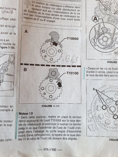

Ou alors c'est la revue technique qui dit des âneries, dans la seconde photo ça correspond à l'outil 10100
Tu ne peux pas te tromper, les deux flèches dent ou creux doivent coincider avec l'outils, sinon c'est pas bon, et je te conseille fortement de la faire avec l'outil qui va bien.

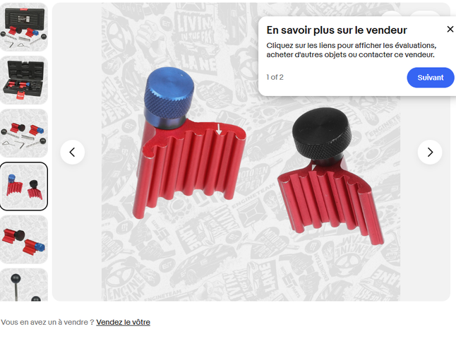

L'outil qui va bien, je l'ai pas. Il y à 9 ans, j'avais remonté sans contrôle après montage. J'ai eu de la chance ! :cool: Ou trouver ceci, celui que j'ai acheté il vient du web. D'après toi, cette revue dit que pour un moteur 1.9 c'est l'outil A
J'ai constaté une chose. Flèche en creux sur la poulie à pratiquement 12 h mais à 12h 01 logement pour la pige de l'outil 10050. Je suis perplexe :unsure:

Je viens de trouver sur Ebay mon bonheur, c'est sur la 2 dent à partir de la pige. Mon outil peut faire l'affaire
Pour ma part, je ne fais une distribution que lorsque j'ai les outils, sinon c'est au petit bonheur la chance ou au doigt mouillé, et vu le prix d'un moteur, je ne m'y risque pas. Pour les outils, il faut être sur de toi, car de plus celà ne se voit pas forcément à l'oeil nu, mais ton pignon de vilbrequin est ovale, pour éviter des tractions trop fortes sur la courroie, et les espaces des dents est différent selon les outils utilisés.
Houlala... tu me fais peur 😱
Ce n'est pas une histoire de cylindrée mais d'année, pour la pige vilebrequin. Pour toi, c'est la T10100 qu'il faut.

Et la poulie d'arbre à cames, elle a été bien pigée ?? Avec la flèche à midi, sur le pignon vilebrequin, j'ai un doute :unsure:

J'ai acheté cet outil sur la réf de la revue technique automobile qui est tout de même une référence pour beaucoup de personnes. Les deux outils ont le même type de cannelure et ce n'est que la position de la flèche qui différe : à gauche ou à droite de l'ergot. Je fais pas un démontage pour voir ou se situe cette flèche, creux ou bosse, je fais confiance comme tu peux faire confiance à un vendeur dans une concession. Le doigt mouillé c'est pour autre chose ...🥸.

Bon c'est ok, j'ai posé l'outil sur poulie est sur la base du T 100100 et posé la tige sur son emplacement sur poulie arbre à cames. J'ai fait une marque à 2 dents de + avec la scie à métaux
