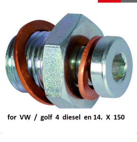

sur ma bora et ma golf 4 en TDI 115 & 130 je vois que suite à ma 1ère vidange , je vais pas aller loin avec le bouchon et le ""pas de vis " dans ces carter ALU

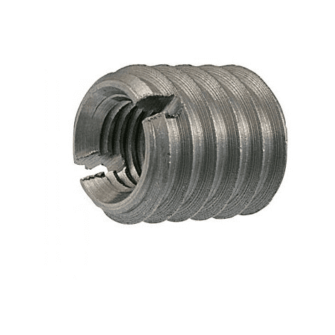

j'ai vu que diabolo proposé celà =
1657270826956.png1657270826956.pngun insert qui serait mieux qu'un élicoîl ! personnelement ??

l'insert de DIABOLO je conais pas ! l' élicoil ??
jamais posé ??
lien = d'exemple =
ou sur al* espresse = exemple de lien =
après j'ai trouvé ça ; mais je trouve que ça fait pas propre
je sais que le lmieux est un carter neuf !
mais j'ai peur des 2 vis qui ne tombent pas en face
que me conseillez vous ??

pour ma part si le diamètre le permet je passe le taraudage au diamètre supérieur,
ont trouve des kits pour refaire les carters.
Pareil, déjà eu le cas sur un carter en alu sur Seat.
On a perçé et taraudé au diamètre supérieur.
Cette solution est la meilleure pour ne plus être embêté:

si je perce et passe au diamètre supérieure ?
et que je taraude ?
je ne monte pas d'élicoîl , d'après vous ! ce serait simplement monter un bouchon de vidange plus gros que 14X 150.
peut être 15X 150. et même le taraud peut passer sans percer ?
me reste suivant votre réponse à trouver un bouchon de vidange en 15, X 150

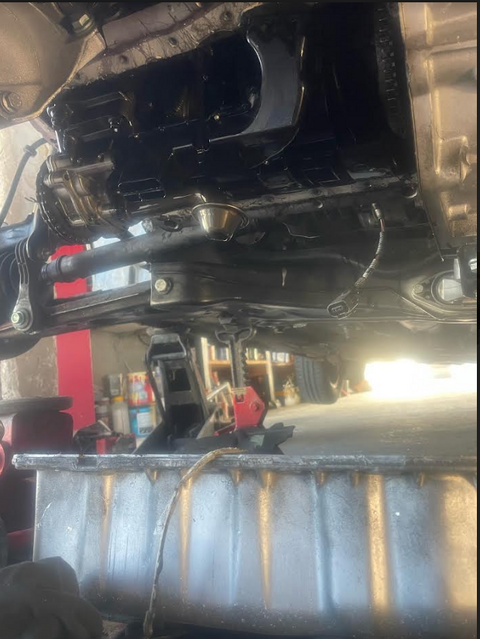

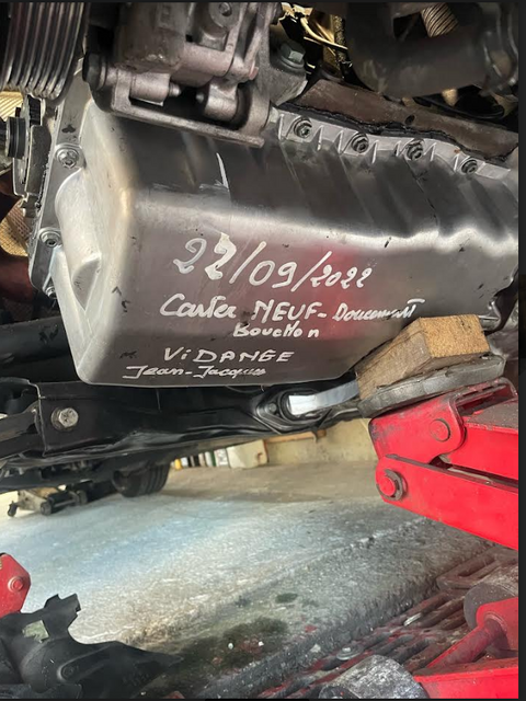

au final en faisant mon joint de culasse (et atendant les pièces ) je me suis dit = vidange le moteur ) et là c'était la fin du bouchon !
donc 'en ai un peu bavé car (pour tombé le support moteur (et la culasse ) j'avais mis un Kric ""sous le carter ""
et j'en ai bavé avec les 2 vis centraux côté boite !
j'ai pourtant bien mis la lumière de passage du volant moteur et un petit cardan ,
je vais plus tard RECUPERER CE CARTER EN LUI REFAISANT LE PAS DE VIS ,car les carter VAG , j'ai souvent été embêté , pas par moi , mais en achetant une voiture J'AI SOUVENT LA BELLE SURPRISE ...
donc mon carter moteur acheté à l'avance fut monté .
je vais (après la repose de ma culasse ) refaire le pas de vis du vieux qui est sortie ( élicoîl / forage ) ou peut être en reprendre un neuf à 28, 75 €
