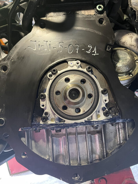

Constatant des gouttes d'huile dans mon cache moteur finissant par tomber au sol, je me suis dit il faut intervenir (véhicule Golf 4 1.9 TDI asz).

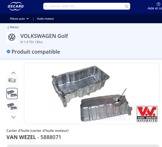

j'avais pourtant acheté chez Oscaro un carter neuf, car à mon achat, le bouchon de vidange ne se revissait plus.
En le montant, j'ai eu des difficultés pour mettre les 2 vis de 10, mais en tournant le volant moteur, on peut avec un accès aux 2 vis.
Et voilà que passe le temps et hier, je n'en pouvais plus de voir la fuite (qui s’agrandit).
Je prends le courage et seul, sors la boite 6 vitesses, je sors le volant moteur « SACHS » et là stupeur et incompréhension, le joint SPI a dû chauffer...
Car je vois le bout du carter moteur acheté chez Oscaro, usiné par frottement, en fait, je peux pas me tromper en le montant, car les vis tombent en face.
Serait-ce une contrefaçon mal faite ?
Je ne m'explique pas pourquoi, l'embout du carter devait avoir 2 mm de plus et devait frotter sur mon volant moteur.
Donc, la chaleur du frottement, s'est transmise au joint SPI, vu que ce dernier a 2 boulons qui se vissent dans le support du joint SPI.
Je ne pense pas à un jeu latéral du vilebrequin, car c'est dans les 2 mois suivant la pose de ce carter, que ma fuite à débuté...
J'avais alors regardé le serrage des vis de maintien.
Pensez-vous que ma pièce (carter) soit récupérable à la lime ?
Je pense monter un ZMS neuf en « SACHS » bi-masse...
Je trouve plusieurs références dont la « SACHS » 2290 601 005 (mais il y en a d'autres).

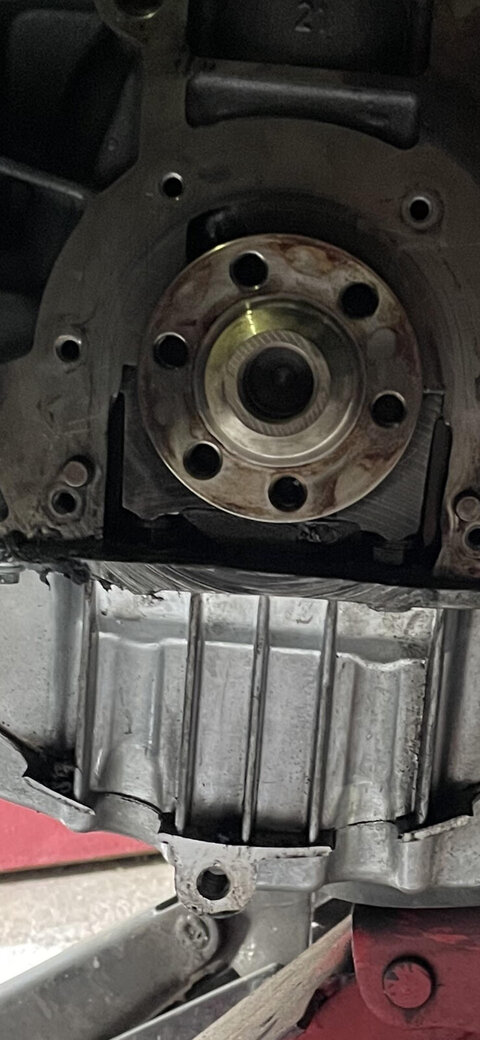

Je vous pose une photo ci-dessous du cadre du joint SPI qui s'est soudé et a du chauffer par l'usinage du dos du volant moteur...
Je voudrais vous demander aussi (car je vais essayer de limer (peut-être), si je peux trouver un ensemble joint SPI, hors concession VW, c'est aussi la 1ère fois que je sors une boîte avec la butée hydraulique, je pense me régaler pour la purger (merci de toutes infos), ce forum m'a souvent sauvé.
Jean-Jacques, région Nîmes, immat FM-154-BD
Et tu t' en ai pas aperçu au montage du carter...et même au bruit après ? Dingue ! :(
Bonjour niafron,
En fait, quand j'ai monté le carter, j'ai eu des difficultés pour que les vis du tour tombent en face.
Donc, je l'ai ressorti et bien regardé, j'ai remis la pate bleue et c'est vrai, que je devais le pousser pour que les trous soient pile en face.
Après, je pense pas qu'il devait y avoir beaucoup de matière, peut-être un 1/2 mm !
Mais le bruit d'usinage, non, j'ai rien entendue, car en fait, il devait y avoir peu !
Le volant moteur m'a usiné ce peu, mais ça a fait chauffer le cadre du joint SPI et dans les 2 mois ??
Ça gouttait dans le cache intérieur et au final tombait au sol...
Je pense que je vais le limer très doucement ce dimanche après-midi, puis le lisser au papier émeri très fin.
Changer un carter en place n'est pas très agréable, il faut tourner le volant moteur pour avoir les lumières de passages, mais malgré tout, ça tombe pas trop en face...
Et ce que je savais pas, c'est que ces 2 boulons se vissent en fait dans le cadre du joint, la chaleur transmise par cet usinage, s'est transmise au cadre, voir photo...
Le plat de dessous repose sur le carter et les 2 vis de 10 se vissent dedans aussi.
Par contre, j'ai jamais tombé de boîte 6 avec la butée hydraulique, j'espère bien purger, mais j'en suis loin encore.
Jean-Jacques.

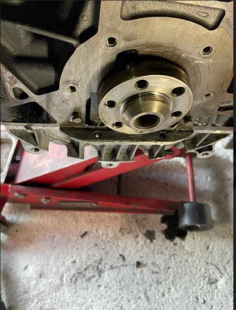

Pour le moment, j’ai tenté de limer la surface, mon autre appréhension sera de remettre la boîte en place (seul), ça reste du travail.
Je verrais demain le prix en concession, pour 10€, je la commande : « 038103171 », on verra bien.

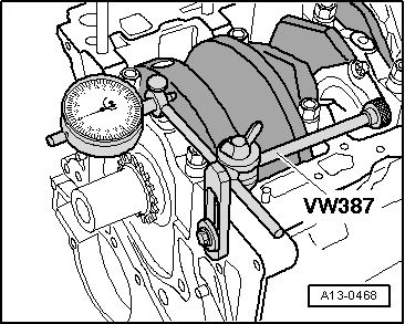

Bonjour, vu l'état d'usure de ton carter d'huile, je pense que tu as un jeu axial trop important du vilebrequin.
Bonjour, vu l'état d'usure de ton carter d'huile ,je pense que tu as un jeu axial trop important du vilebrequin
Bonjour Nicolas,
Un copain mécano pro est passé ce matin, il a bien regardé et le fait que le goutte-à-goutte a débuté 2 mois après la pose de ce carter, est pour lui le signe d'une pièce mal usinée.
La fuite a commencé à cause du changement du carter.
Je souhaite que ce soit que ça ! (bien sûr)
Oui, il est possible que le carter soit mal usiné.
Je te mets les côtes si tu veux contrôler (Jeu axial neuf : 0,07 ... 0,17 mm, limite d'usure : 0,37 mm).
Merci, j'ai pas trop les moyens de vérifier ce jeu, je l'ai fait chez moi, mon copain lui, a remonter le volant, l'a serré et a fait des tentatives de le secouer, au point que j'avais peur que le moteur tombe du cric.I
Il m'a conseillé de changer le carter ou de limer l’excédant.
J'espère que ce n'est que ça.
Les carters Alu de VW sont pas très solide non plus, je l'avais changé, car le pas de vis du bouchon de vidange ne permettait plus un bon serrage.
À plus, demain je vais voir le prix chez VW, si il est raisonnable, je le prends en concession !

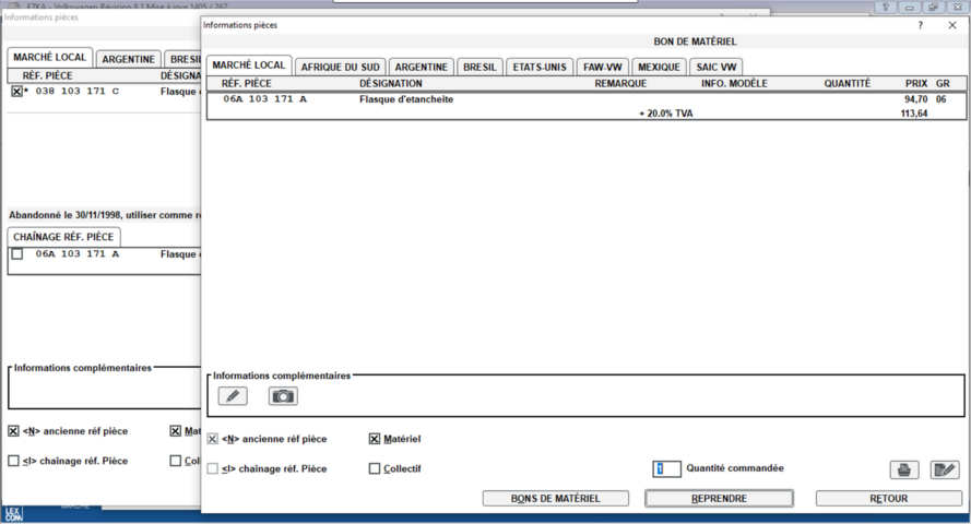

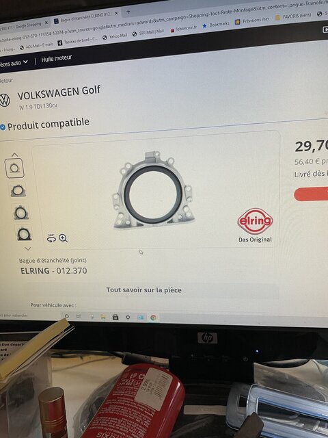

« 038103171 », abandonné le 30/11/1997, utiliser comme remplacement « 038103171C », abandonné le 30/11/1998, utiliser comme remplacement « 06A103171A », 94,60€ HT / 113,64€ TTC :
Regarde la pièce jointe 10966
Merci et bonjour à toi BigBob !
Je crois que ça m’évite de passer chez VW.
Là, le prix est fort.
Je pense commander encore sur le net.
En espérant en trouver un de qualité ?
Jiji
C'est lequel des deux véhicules qui est concerné ?
« WVWZZZ1JZ3W140034 » ou « WVWZZZ1JZ3B098583 » ?
Franchement je sais pas, c’est la noire, mais mon autre est de la même année (2002) et même moteur ASZ.

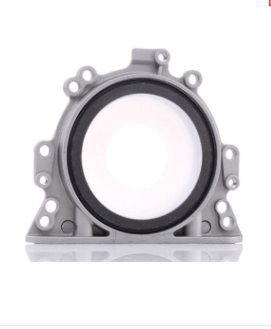

Franchement, c’est cher, je prendrai pas non plus celui-là (photo) mais un de qualité febi.

Devant la rapidité (sic) pour la livraison de la bague, j'ai eu celle-ci en CORTECO 200.038.83 B dans l'après midi et dans la foulée, j'ai proprement remonté cela...
Je ne sais pas encore par quel élan (à mon âge) et seul, j'ai remis la boîte en place...
Ce matin, mardi 6 juillet 21, je vais en faire un peu plus.
La vidéo et le site de ma Golf 4 sont ici :
Jean-Jacques
