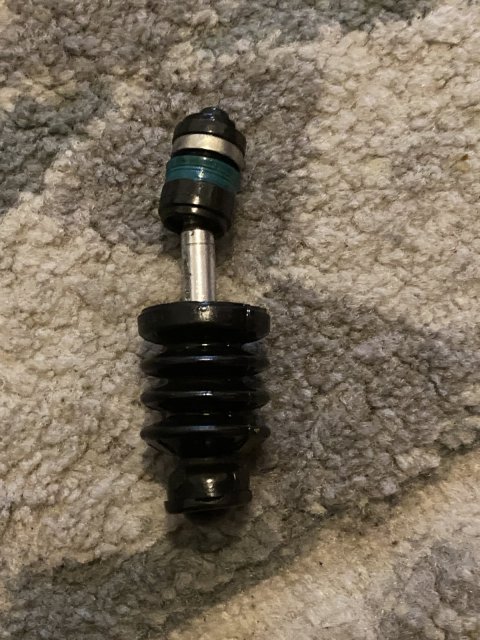

Je vous met en photo la pieces du mecatronique en défaut

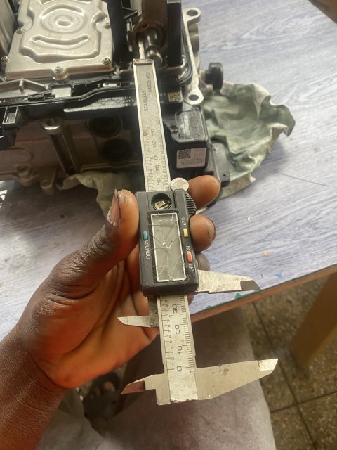

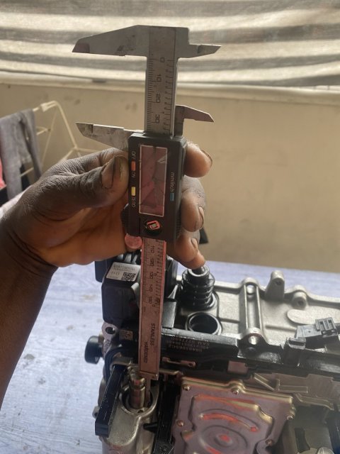

Quand j’ai démonté la mecatronique hier

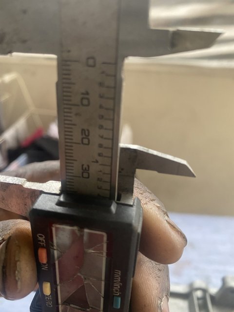

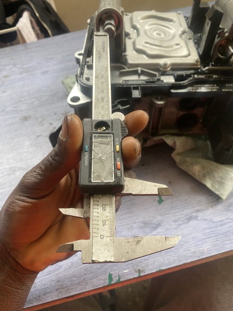

J’ai trouver les 4 piston n’étais pas au même dimension que quand j’avais enlevé la première fois et il n’étais pas non plus à la même dimension que quand j’ai démonté

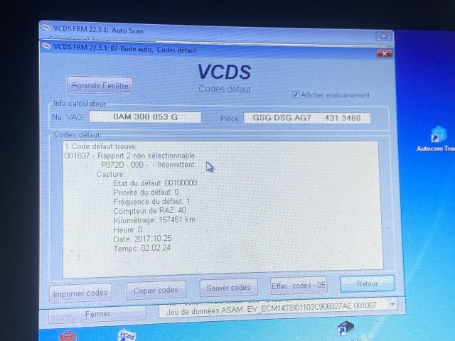

Est ce que ce code défaut la peut venir de autres chose
Parce que la je ne trouver rien de bon avec

J’ai fait le réglage de basse avec autocom
Est ce que ça peux fausser aussi
Parce que je ne maitrise pas trop le vcds
Non, le réglage de base est le même, peu importe la valise utilisée, c'est la même instruction qui est envoyée.
Ca va être difficile de plus t'aider à distance. A priori, on dirait un souci de mécatronique ou de fourchette.
Mais si les fourchettes ont été placées correctement, alors dans ce cas,ta révision de mécatronique n'a pas fonctionné, et il faut la remplacer.

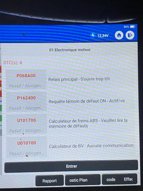

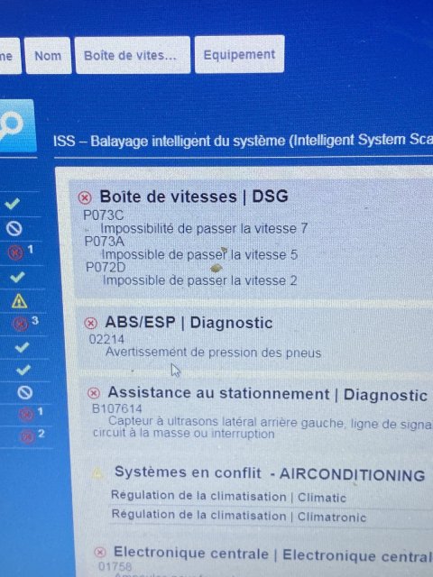

Alors en effet, si le réglage des fourchettes est le bon, alors dans ce cas, il faut tabler sur la mécatronique.
D'ailleurs ça a l'air d'être le cas selon ceci :
