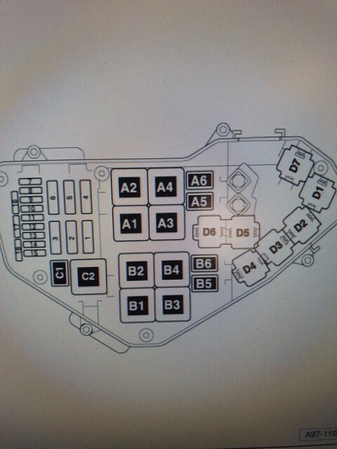

BigBob, tu sais ou se trouve le porte relais et porte fusibles "2" c'est marqué au centre du tableau de bord...:unsure:
Porte-relais et porte-fusibles, tableau de bord au centre
Emplacement de montage
Véhicules à direction à gauche : dans le tableau de bord, au centre.
Véhicules à direction à droite : dans le plancher côté conducteur.
Je reviens avec ma question. :)

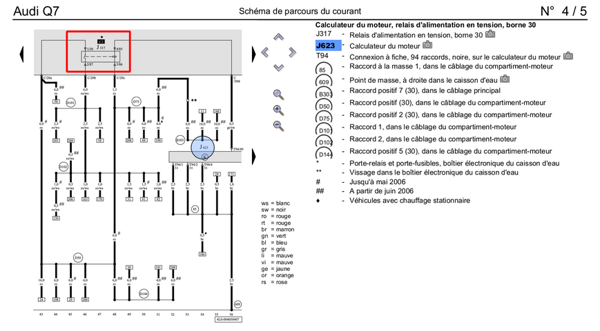

@Max67, tu sais lire les schémas électriques que je t'ai fourni ???!!!...
C'est pas mon point fort, mais mon collègue qui devrait en principe être la, se démerdre mieux que moi.
Faut juste m'indiquer la marche à suivre et les emplacements, le reste je me débrouillerai.

Pour ce qui est du démarrage je ne sais pas si tu le sais, mais tu as tu as deux pompes de gavage gasoil (à l'arrière du véhicule ) qui vont se mettre en route dès que ton moteur aura atteint 400tr/mn et comme tu as eu l'arrière inondé , jette un petit coup d'œil sur l'alimentation de ces pompes.
il me semble qu'elles apparaissent dans le schéma électrique que ta fourni @BigBob .
Oui en fait, j'ai monté un moteur refait à neuf, suite à casse moteur et en même temps, j'ai démonté le toit panoramique.
Que j'ai remonté après réparation.
Oui je sais ça fait beaucoup pour un cerf veau lent, j'ai le même:ROFLMAO::ROFLMAO:
@Max67, excuse moi , je suis vieux et il y a des choses qui mettent un temps fou a percuter dans mon cerval (oui j'en ai qu'un quand on en a plusieurs c'est cerveaux ) (on dira que j'ai un cerf veau lent ) :giggle::ROFLMAO:
bon , tu nous as parlé d'une inondation dans ta voiture et là tu nous parles de la face avant et de durite démonté !!!! aurais je loupé un épisode (je vais tout relire ) .
pour ce qui est du démarrage je ne sais pas si tu le sais , mais tu as tu as deux pompes de gavage gasoil (à l'arrière du véhicule ) qui vont se mettre en route dès que ton moteur aura atteint 400tr/mn et comme tu as eu l'arrière inondé , jette un petit coup d'œil sur l'alimentation de ces pompes.
J'ai vérifié l'arrivée de gasoil au niveau du filtre, la pompe fonctionne parfaitement.
J'en avais profité pour vider et nettoyer le réservoir et la pompe de gavage.
Super, mais as-tu regardé si elles se mettent à débiter quand tu démarres, comme écris plus haut, elle débite quand le moteur atteint 400 tr/mn.
Lorsque j'essaie de démarrer, le gasoil arrive au filtre, maintenant est-ce qu'il est assez puissant ou pas j'en sais rien.
C'est bon j'ai trouvé !
Je vais mesurer la tension à ces 2 endroits.
Par contre si je n'ai pas de tension, tu penses que ça pourrais venir du coup d'un relais ?
J'ai déjà entrepris de remplacer le relais 614.
