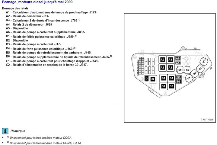

J'ai quand même avancé, sur le S15 j'ai 12v, par contre je n'ai rien du tout sur le S9
S15 est alimenté par le raccord D51, lui même alimenté par un +12V après contact (15)...
Voir les pages 4 / 6, 4 / 3 du schéma...
Décidément, je n'ai pas les yeux en face des trous, je regarde le schéma pour S15 et toi c'est S9 qui t'intéresse...
@Eddie.D a raison, c'est bien J317 qui alimente S9 !!!
Allez @Max67, arrache-moi ce relais qu'on avance :)
Lampe témoin et c'est parti.
Masse et borne 1 s'allume ou pas ?
Masse et borne 3 s'allume ou pas ?
Ce schéma-là ne vient pas de la doc que tu m'as envoyé hier, c'est sûr que là c'est plus clair chez moi le C2 c'est le relais 614. J'ai regardé ta doc 3 fois !
J'ai cherché partout J317 je ne le trouve pas.
Si !!! je suis en train de les lires mais s'il n'y a pas un minimum d'explications...
On ne peut pas être bon dans tout.
Le véhicule n'est pas chez moi malheureusement, je vais y faire un saut cette après-midi.
J'avais déjà sur conseil, retiré ce relais que j'avais vérifié, ce dernier me paraissait bon puisque entre les borne 85 et 87, je crois, mais pas sûr, il y avait contact.
Je vais revérifié tout ça ce soir.
Regarde pas ce qui est marqué sur le relais.
Repère-toi avec le document message #132...
Je te pose la question, car en vérifiant les fusibles hier, j'ai constaté que l'ancien propriétaire « ce clown » avait mélangé l'ensemble des fusibles.
Un seul était bon, tous les autres étaient mélangés.
Du coup je me dis que ce n'est pas impossible qu'il ait mis un relais au mauvais endroit.
Ça va pas être simple de remettre tout en ordre. :)
Si je comprends bien tout le monde à trifouillé un peu partout....
Voici un lien vers ELSAWIN On-Line (pré configuré sur ton véhicule) : « ».
Regarde dans ma signature : « Tutoriel : Comment lire les schémas du groupe Volkswagen... ».
