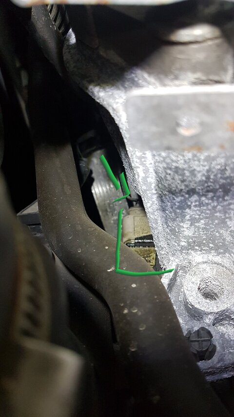

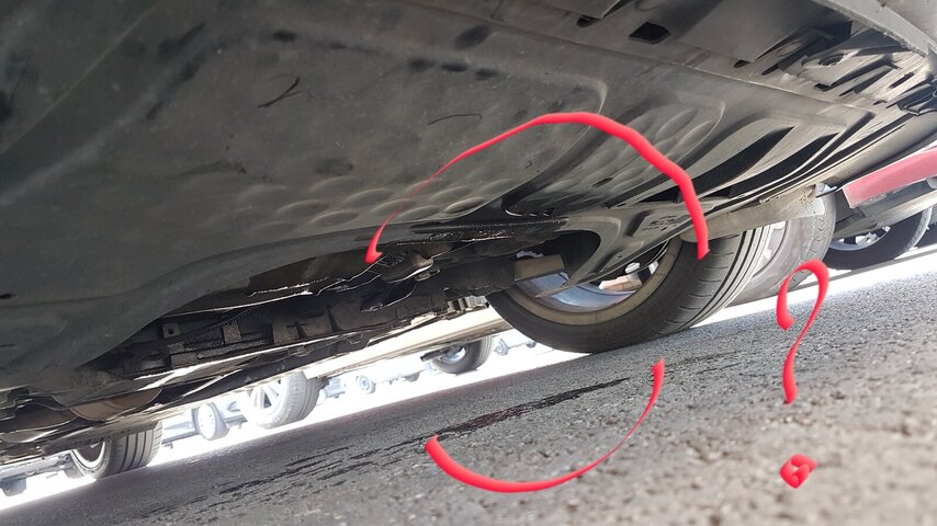

voilà je m'explique suite à une vidange effectué j'ai constaté sur le cache du moins le semi cache moteur .. une trace d'huile.
En remontant plus haut aux abords de la cloche du filtre à huile j'ai constaté de l'huile présente ..une piste ? Franchement c'est vague.

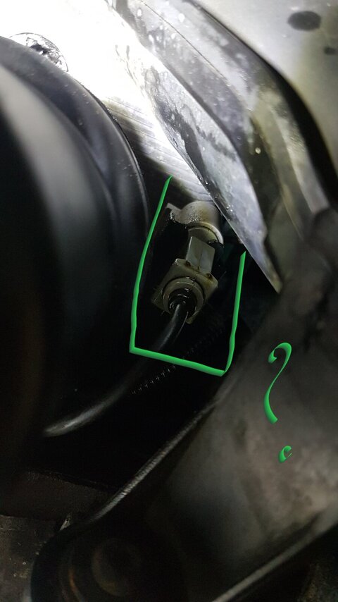

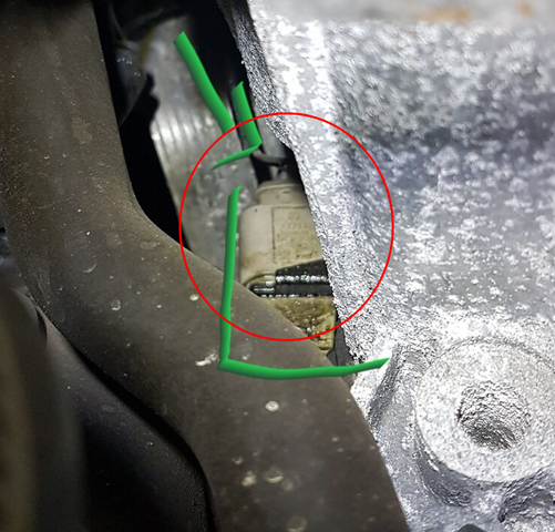

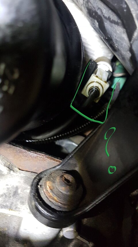

À droite face à la cloche il y a un capteur avec un faisceau blanc je ne sais pas ce que c'est comme un tuyau de diamètre 3 mm rigide connecter mais j'en doute
*Ps/ la cloche la rien et toujours un joint neuf lors des vidanges.
J'ai voulu récemment me servir du moins installer ekta mais j'ai dû renoncer temporairement pour cause évolution de matériel informatique..
Cela pourtant m'aurait bien aidée car il m'aurait permis d'identifier l'élément en question auquel je m'intéresse et dont je décris plus haut.(voir photo plus )
Honnêtement depuis que j'ai la voiture je n'ai jamais eu aucune goutte d'huile sur le bloc en dessous.
bref voici quelques photos que j'ai pu faire difficile d'avoir mieux pour l'instant.
je vais commencer à démonter degarnir lol.
si l'élément entouré en vert à une quelconque interaction avec l'huile cela m'éclairer un peu.

Salut ton capteur que tu visualises ne serais t il pas ton G28, c'est à dire ton capteur de rotation moteur !!! Ensuite tu peux avoir une fuite au niveau de ton joint de carter.

On y est presque, serais-tu capable de chopper la référence sur ce capteur que tu as déjà pris en photo ?
Avec cette référence et ton VIN je peux aller à la chasse aux informations...

oui une seul daprès ce que je peux voir le connecteur serait pris sur un capteur de T°c sur L'échangeur ..
J'attend de pouvoir démonter la canalisations qui remonte à ladmission.
Ps/ on dirait que ca fuit moins..
c'est chelou..
Cest plus simple quand la face avant est déposé mais je vais pas partir sur un tel chantier si jai besoin de sortir ...
