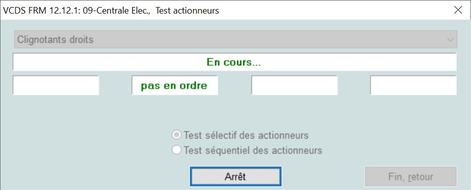

La valise ne me détecte rien VCDS, sauf une fois que j'ai enlever les fusibles, des erreurs, mais une fois effacées, elles ne réapparaissent plus.
Dans le module test du VCDS, pour le clignotant gauche je suis "en ordre" et pour le droit "pas en ordre".
Voici l'erreur du VCDS dans le module :
Adresse 09: Centrale Elec. (J519) Labels: FRM\6R0-937-08x-09.clb
1 Code défaut trouvé:
03430 - Borne 30 pour clignotants/feux stop
011 - Coupure - Intermittent
Capture:
Etat du défaut: 00101011
Priorité du défaut: 2
Fréquence du défaut: 1
Compteur de RAZ: 92
Heure: 0
