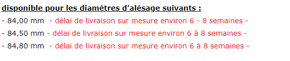

Alors sinon mon enquête avance... en fait il existe des cotés répa mais pas en piston d'origine MAHLE. Mais dans d'autres marques très reconnues comme WISECO cela existe! ci-joint le lien :
Ici c'est un exemple de pistons TZR forgés en 3 cotes possibles :
Donc dans ce cas je dirais oui on peut faire de la cote répa!
Seule question qui reste à élucider : le bloc en ALUSIL est-il dans la masse de la même matière ALUSIL ou est ce juste un traitement de surface comme le NIKASIL??
Si oui (d'après mes infos oui puisqu'il existe la possibilité d'insérer des chemises brutes en alusil après usinage...

Alors pour les bloc fonte, on usinait les chemises en coté répa R1, R2 ou R3 selon l'usure et on y mettait des pistons coté répa. Pour les cylindres ALU et chemises acier on mettait tout simplement des chemises neuves d'origine puisqu'elle sont amovibles chez PSA.
Regarde la pièce jointe 11097

Merci de ton anecdote, toute expérience est bonne à prendre! Je ne suis pas pressé non plus, si je met 1 an ou plus à refaire mon S4 ce n'est pas grave c'est pour la garder après tout ce que j'aurais fait car je pense aussi refaire la carrosserie l'intérieur, les trains roulant tout quoi... c'est une voiture qui vient de Suisse et à mon avis elle à connu la neige et le sel car pas mal rouillée en dessous bref... J'aimerais vraiment percer ce mystère du traitement ALUSIL car même si les moteurs c'est mon métier je ne suis pas fondeur ni spécialiste des matériaux...
Effectivement j'ai pensé à ta solution c'est pourquoi j'ai commandé des jauges de mesure de cylindres pour voir ou j'en suis niveau métrologie...
Au pire j'ai un devis pour refaire juste le cylindre rayé en ALUSIL à 2150€...
Je comprends ton raisonnement sur le traitement de silicium (il me semble que c'est ça est pas du silicone...) mais dans ce cas comment expliquer qu'ils vendent des chemises brutes en ALUSIL qu'il faut usiner de plusieurs mm en extérieur et intérieur... ça ne colle pas avec une migration locale des cristaux qui viendrait en surface des fûts....
Pour moi c'est un mystère à élucider absolument...
C'est pourquoi je suis en échange mail avec les différents fournisseurs de pistons et avec Kolbenschmitt... Dès que j'ai plus d'infos, je re les communique...
