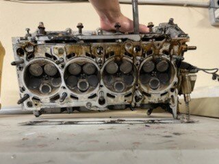

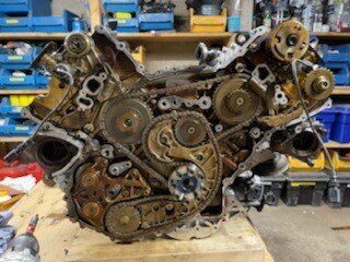

Voici qq photos

J'ai démonté mon moteur et les guides distribution ont cassé mais pas les chaines mais il y a eu contact pistons soupapes mais les pistons sont récupérables car les soupapes sont si fines qu'elles font fusible...
Il te faut coter les pistons, diamètre, etc... comme demandé dans la doc. Quel est l'état de fatigue du revêtement anti-friction sur le côté du piston? Revêtement noir normalement
Oui oui je sais mais par contre j'ai appris que ce sont des cylindres traités au nikasil et du coup c'est pas réparable je suis dégouté..
Je vais voir s'il n'y à pas trop de rayures, mesurer les chemises et les pistons et re segmenter en espérant que ca aille...
