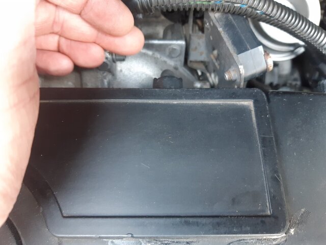

J'ai eu un problème turbo, du coup échange standard.
Depuis j'ai redémarré le moteur nickel, un petit tour avec, et là, pas de patate, mais rien, enfin si un peut en première.
Je pense à une panne, mais avant tout, pouvez-vous me dire à quoi sert la durite d'air qui est derrière le cache culbuteur.
Doit-elle, quand on fait un test de dépression, être étanche ?
Merci par avance de vos partages d'expériences.

Voila la photo :

Devant aussi peut d'entrain à nous donner des informations (photo de l'emplacement de ta durite tirée d'un site de vente de pièces détachées, pas de fichier VIN, etc...).
Je vais donc passer mon chemin...
Le premier j ai eu un defaut ce matin avec voyant moteur allumé et prechauffage qui clignotait et apres redémarrage que le voyant moteur allumé.
Je vois pas du tt ce que ca peut etre
Désolé de ne pas etre revenu plus tôt mais je peux bosser dessus que le dimanche mon taf me permet pas de faire autrement, j ai changé le debit maitre d air mais rien ni fait, pour la photo en voila une mais suite a des essais je pense pas que ce soit ça. Pour le fichier vin j avoue je n ai pas tt compris pour le trouver. Désolé si je t agasse.
En espérant que tu retrouves ton chemin
Merci quand même
Salut je vois que tu as un défaut contacteur de stop, ça peut être la cause du voyant de préchauffage qui clignote et du manque de puissance ( mode dégradé).
Tes feux stop fonctionnent ils ?
Des infos ici :
Des infos ici :
Bonsoir,
Oui mes feux stop fonctionnent, mais j ai toujours le voyant lampe jaune allumé.
Salut !
Seul toi sait ce qui a été fait sur ce véhicule et si tu nous poses pas le décor, on peut tourner longtemps en rond !
« Turbo remplacé suite à un problème », OK mais lequel ?
Cet échange standard a-t-il été fait en garage ou tu l'as fait toi-même (ou par un copain qui connait un gars qui fait de la mécanique de trottoir...).
Ça nous aiderait déjà à y voir clair.
Sans trop m'avancer, la durite en question que tu nous montres n'est pas celle de la ventilation positive du carter, car elle est située sur le coin haut à droite sur ce moteur.
Reste qu'une possibilité, c'est une durite de dépression qui actionne une soupape dans le carter (un micmac pour la gestion du séparateur d'huile intégré dans le carter).
Si cette durite n'est pas branchée, ça créer une fuite dans tous le circuit de dépression et forcément, le turbo va avoir quelque souci avec la géométrie variable qui ne bougera pas et donc, ne montera pas en pression.
Salut !
Le replacement turbo a été effectué par mes soins, suite à une fuite du CHRA qui pissait l'huile et ça coulait côté échappement avec une fumée qui sortait de l'échappement.
Au remontage du turbo, j'en ai profité pour régler les injecteurs au passage.
Pas de moteur, plus de souci de fumée.
Le seul souci c'est que le moteur n'a plus de pêche sur les troisième et quatrième vitesses.
Pourquoi je m'intéresse à cette durite c'est que lors du démontage du cache culbuteur, il est tombé.
Du coup après avoir fait des essais avec une pompe à dépression sur le radiateur des gaz d'échappement et sur le turbo nickel c'est étanche, cependant une fois ce test réalisé sur cette durite sortie cache culbuteur, ça ne tient pas la dépression.
La grande question, a quoi sert cette durite et est ce que ça doit être étanche ?
Si oui je suis bon pour changer le cache culbuteur, car il tient pas la dépression.
Merci pour vos retours.
Ah bas voilà, il fallait commencer par là, tout de suite, on situe bien le souci ;)
En effet si tu as testé en dépression le cache culbuteur et que ça ne tient pas du tout la dépression, il y a un souci de ce côté là.
Fort à parier que c'est ce qui te cause ton problème de régulation de pression côté turbo, tu peux faire l'essai en bouchant la durite qui amène la dépression au cache culbuteur, ce qui va rendre le circuit de dépression étanche.
Le turbo devrait fonctionner correctement.
Pour le fonctionnement du cache culbuteur avec la dépression, je t'avoue que ce n'est pas très clair pour moi, même avec une SSP.
Voici la SSP pour mon moteur (BRD mais le concept est le même pour ce qui est du cache culbuteur hormis la forme).
La dite durite de dépression n'est même pas citée, mais elle est bien présente également sur ce moteur (page 12).
- « SSP 368 Le moteur 2,0 l TDI de 125 kW avec 4 soupapes par cylindre.pdf ».
Sur le long terme, je pense qu'il est préférable d'avoir ce truc en bon état de fonctionnement et donc oui, il faut changer le cache culbuteur malheureusement.
Voici la SSP pour mon moteur (BRD mais le concept et le même pour ce qui est du cache culbuteur hormis la forme).
Un grand merci pour ton retour.
Si effectivement elle doit rester en dépression, ce qui me semblait en vu éclatée du cache culbuteur, c'est un compartiment qui me semble étanche.
Du coup, je vais commander un cache culbuteur et faire des essais.
Une fois chose faite, je manquerais pas de faire un retour sur le sujet.
Beaucoup de monde a ce genre de problème turbo et on penserait pas que cette petite durite peut en être la cause.
A bientôt pour la suite de l'aventure en espérant que c'est ça.
