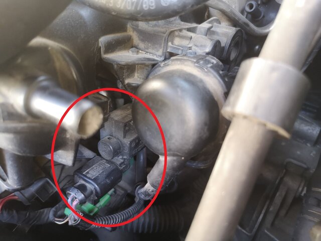

ok je vais jeter un œil à tous ça, demain je démonte et on verra bien, en tous cas merci beaucoup

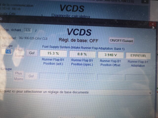

Oui, roule un peu, le "act" doit suivre le "spec", s'il y a un décalage trop important ou si la "act" ne bouge pas, alors ton petit moteur est foutu, ou alors tes volets sont grippés.
Tu peux déjà essayer de faire un "réglage de base" dans le petit menu déroulant ci-dessous.
Si ça ne fonctionne pas, alors il faudra regarder le petit moteur.

bon ben écoute je reviens vers toi avec plus de news, j'ai testé tout d'abord de rouler en surveillant le "act et le "spec" et rien ne concorde, j'ai ensuite regarder au niveau de la tension de la prise de ma vanne de volet de tubulure d’admission (N316) , tout est ok.
donc reste pus qu'un démontage de l'admission pour voir si les volets ne sont pas grippé... mais disons que vu la chaleur qu'il fait dans le sud, je vais attendre ce soir mdr
je te poste la photo de la vanne en question car je pense que c'est celle ci dont tu me parles , étant donné quelle est relié à la capsule de dépression.

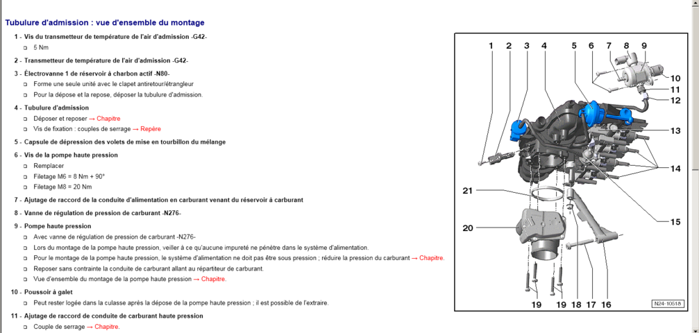

Regarde la pièce jointe 4999

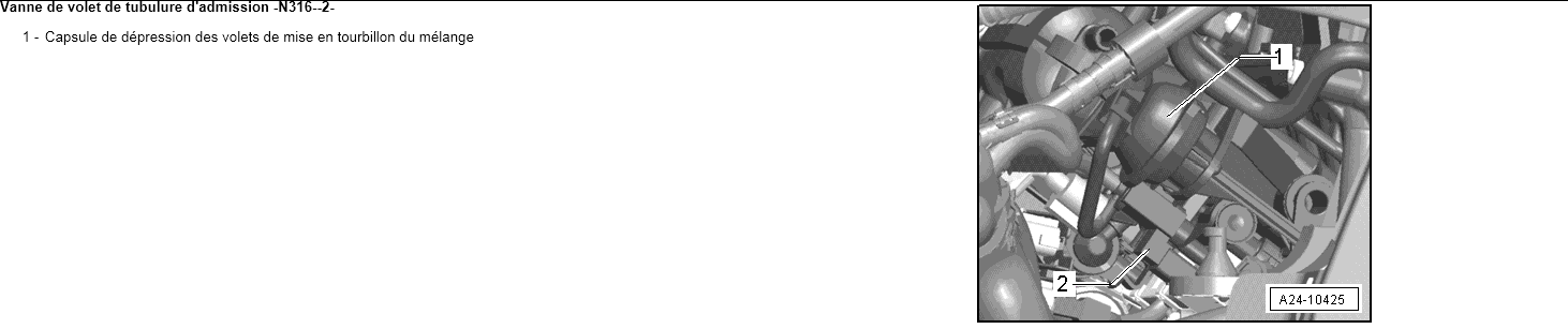

Alors sur ton moteur, voici :
C'est bien la numéro 5 que tu regardes?
Voici une image plus détaillée :
Donc oui, ça marche par dépression dans un sens.
As-tu essayé de faire un réglage de base? Il faut voir déjà, si ça marche pas en effet, ça confirme les volets grippés.
Il faut déposer le collecteur d'admission et nettoyer. Attention, ces volets ont une fonction! Repère les, et n'oublie pas de les réinstaller!
Un peu de doc en pièce jointe.

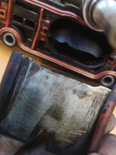

bon après démontage nettoyage et remontage c'est toujours la même.
par contre au niveau du cylindre N2 j'suis tombé la dessus, ça me parait vraiment bizarre.
le clapet est cassé net , et le clapet qui donne accès aux soupapes est mal en point lui aussi .. thumbnail_IMG_20200822_175753.jpg
Ouf... Ok,
Ecoute après avoir regardé dans ETKA, je ne vois pas de clapet différent... Ca ne présage rien de bon, dans l'immédiat, le mieux serait de faire une prise des compressions.
ETKa ne détaille pas ces volets, mais de mémoire, tous doivent être identiques. J'ai un peu peur que le bout manquant de ce volet soit allé dans le cylindres.
1) Fais un test des compressions
2) Si les compressions sont ok, est-ce que la valeur "actual" bouge au moins ou pas du tout par rapport à la valeur "spec". On n'en a parlé plus haut. Ou est-ce que "l'actual" ne bouge pas du tout?
3) Il te faut me dire si tu as inversé des bobines aussi, je me souviens pas, mais tu as des ratés sur 2 cylindres, inverse les bobines avec un cylindre qui fonctionne, et regarde si lui est victime de ratés ensuite
4) S'il existe des kit de réparations, il faut réparer, mais avant cela, il faut déterminer si tes compressions sont bonnes. Et si les bobines ou bougies sont responsables ou pas de tes deux cylindres ne fonctionnant pas
5) Vérifie bien que les durites sont bien branchées sur la capsules de dépressions. Sans ça, le système ne peut pas fonctionner
6) Quand tu fais un réglage de base, est-ce qu'il réussit? Ou il échoue? Tu n'as rien dit comme détails.
Enfin je rappelle que ta panne n'est pas simple, donne stp le maximum de détails, tu verras que sur les 6 points que j'ai écrit, il y a des questions sur ce qui a déjà été fait (spec vs actual", mais que tu n'as pas mis assez de détails.

Si le clapet est cassé le bout de plastique a surement fini dans le cylindre mais il se peut qu'il n'ait rien cassé on ne sait jamais. Comme l'indique @Polo16v190 prendre les compressions est a faire en priorité avant de commencer quoique ce soit.
Salut ,
si compressions , bougies , bobines ok > voir injecteurs
