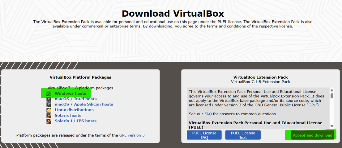

Version 64 bits, SSD, USB 3, UEFI, ..., il vous faudra pour cela installer l'Extension Pack de VirtualBox.
Machine Virtuelle sous Oracle VM VirtualBox 7.1.8 sur Windows 10 Entreprise LTSC 64 bits
J'ai ajouté Google Chrome, WinRAR, et rien d'autre. Des suggestions ? Mis à part un lien pour Faire un don via PayPal. J'envisage de lancer une cagnotte pour intégrer ELSAwin, à voir !

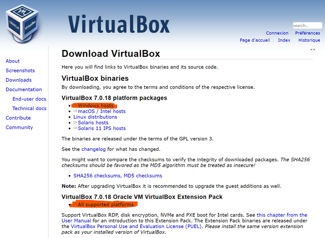

(voir image plus bas) (VirtualBox 7.1.8 platform packages >>> Windows hosts)
. Environ 69,2 Go une fois décompresser, vous aurez besoin de WinRAR.

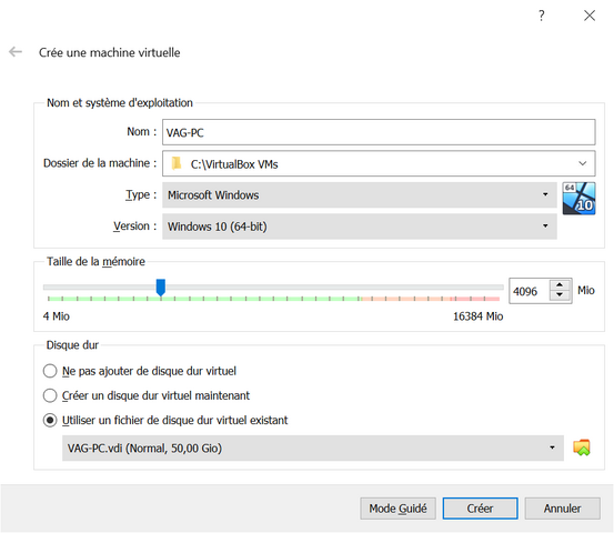

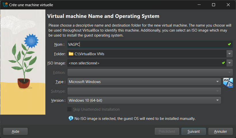

Il vous faut créer une nouvelle VM : (Voir ScreenShots après)
Ouvrir Oracle VM VirtualBox
Cliquer sur Nouvelle
Donner lui un Nom (Ex. VAGPC)
Dossier de la machine (Choisissez un SSD, si vous en avez un, compter environ 100 Go, car les fichiers vont augmenter au fur et à mesure des mises à jours)
Choisissez Windows 10 (64-bit)

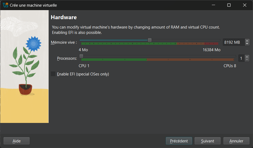

Taille de la mémoire "4096 Mo" minimum, si vous le pouvez "8192 Mo" ou plus.

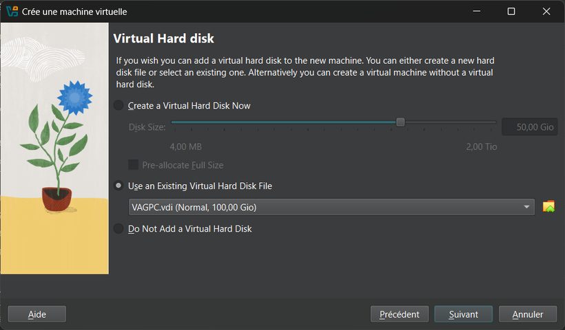

Cliquer sur Utiliser un fichier de disque dur virtuel existant (Celui que vous avez téléchargé auparavant)
Puis Créer

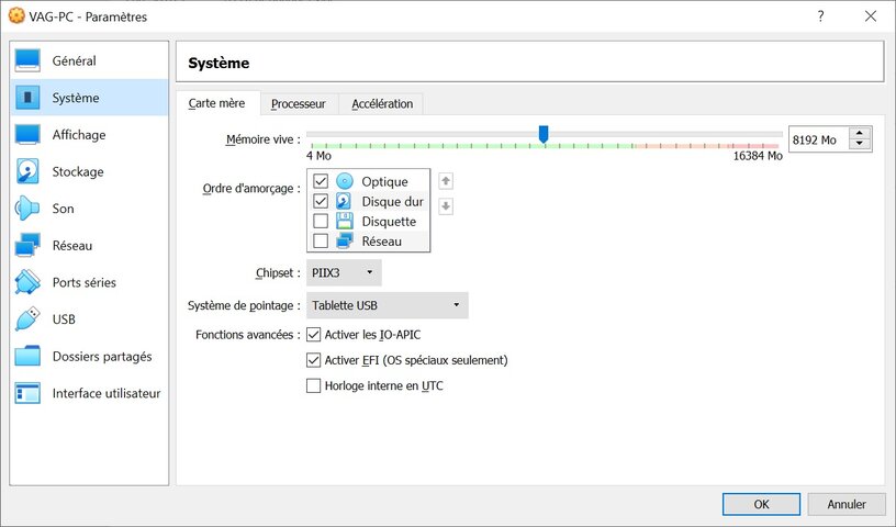

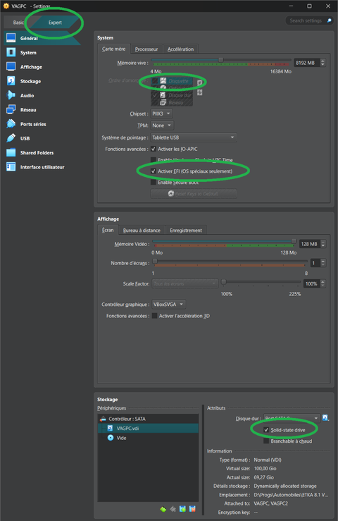

Dans Configuration, choisissez le Mode Expert (au lieu de Basic)
Dans Configuration, Système, je vous invite à décocher Disquette puis à Activer EFI (Obligatoire pour ce dernier)
Dans Configuration, Stockage, je vous invite à cliquer sur le disque "VAGPC.vdi" et à cocher Solid-state drive (SSD)

Bonsoir Venuz
J'ai téléchargé ta machine virtuelle pour ETKA mais je n'arrive pas à la faire fonctionner.
J'ai bien Virtualbox 6.1 et le pack extension, j'ai bien activé l'option de virtualisation dans mon bios, et j'arrive bien à créer une machine virtuelle avec les paramètres que tu indiques.
En revanche, je n'arrive pas à démarrer la VM. J'ai bien l'écran d'accueil de virtualbox mais dans la foulée j'ai un message d'erreur 'FATAL : INT 18 : BOOT FAILURE".
Je comprends que ce message indique que l'ordi virtuel n'a pas trouvé de partition bootable. J'ai eu un problème de même nature pour la VM d'ELSA, que j'ai résolu en migrant la VM sur un autre disque dur. Mais ça ne fonctionne pas pour ta VM.
Aurais-tu une idée ?
Merci encore pour le partage
Aucune idée. Des que j'ai un moment, je faits des tests sur mon PC
merci !!
Je tourne sous Windows 10 Pro 64 bits
Active le EFI !
YES ! ça fonctionne avec ça !
Merci bien :)
