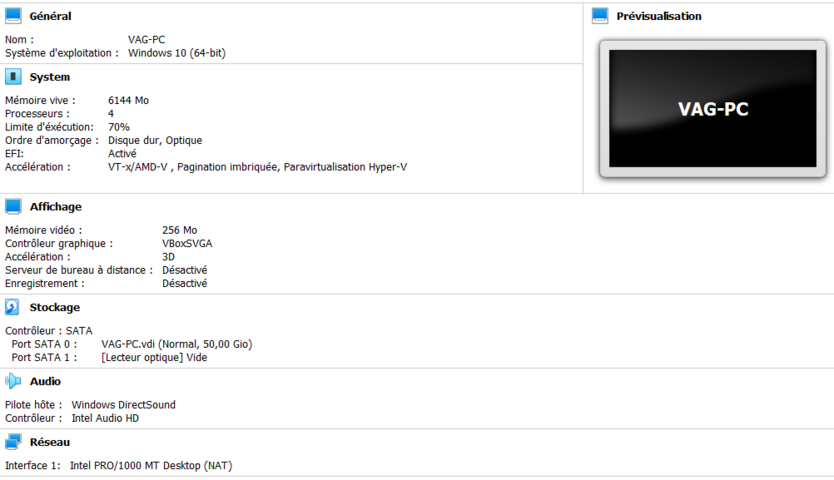

Hello,
De mon côté impossible d'arriver à faire fonctionner la VM correctement : c'est extrêmement long (plus d'une heure) pour arriver à la démarrer et inutilisable même une fois démarrée.
J'ai cherché à optimiser les paramètres de la VM mais rien n'y fait : 4 processeurs, 6 Go de RAM.
Est-ce que j'ai loupé un truc ou est-ce qu'il y a quelque chose de particulier à faire/à vérifier ?
Non rien de spécial.
C'est bizarre et je ne vois pas l'origine du problème.
Attention, 6Go c'est beaucoup peut-être que ton ordi commence à travailler avec le Swap File. Je mettrai 2048 perso.
Quand elle tourne, tes processeurs, ou alors ton disque travaillent à fond? Lesquels sont à fond?
Je rejoins @Polo16v190 pour :
  • La vérification des performances du PC (processeur / disque / mémoire).
  • La mémoire : au max 50 % de la capacité totale RAM (dans mon cas 4Go pour 12 au total).
  • Le processeur : dans mon cas, 1 processeur alloué à 100% (i3 2,4 GHz).
Bref, la VM c'est bien, mais faut pas qu'elle prenne toute la couverture ! :giggle:
Les autres applications du PC tournent-elles normalement, ou tout est-il affecté ?

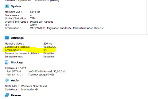

Hello,
Regarde la pièce jointe 8684
C'est surtout les spécifications de l'ordinateur hôte que tu devrais donner...
Merci pour vos retours.
PC Hôte : i5 2.3Ghz, 24Go de RAM et l'image est sur un ssd de 450Go
J'ai effectivement réduit le nb de processeurs à 2 pour la VM à 100% mais pas mieux
Quand elle démarre, c'est le processeur qui est à fond
@sdom33 , essais de désactivé l'accélération 3D
Cordialement
