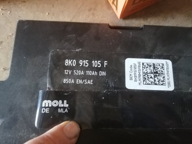

voici une veille photos que j'avais prit sur ma vielle batterie j'ai mis le même code sur ma nouvelle batterie le 8k0 915 105 MLA 190415F8YQ
Exact, ta nouvelle batterie, tu dois y mettre le nouveau code! Pas l'ancien.

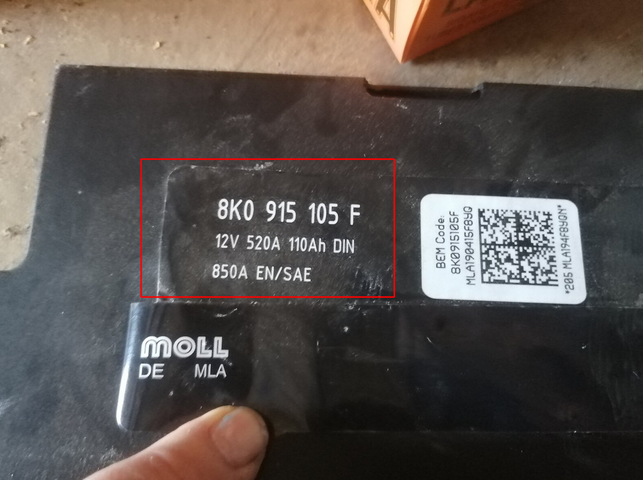

@rammstein,
Donc, je récapitule, ancienne batterie originale Audi référence : 8K0915105F

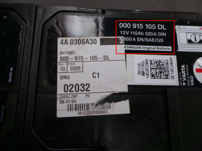

Dans « ETKA » cette référence a été remplacée par : 000915105DL
Caractéristiques (qui sont les mêmes que l'original) :

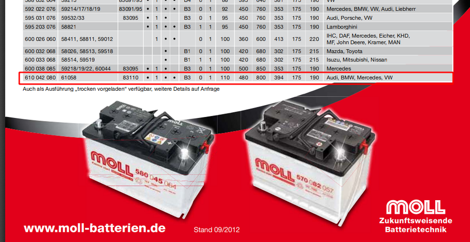

Et toi tu as changé pour cette batterie (pas les mêmes caractéristiques) : moll 610 042 080
L'image est issue de ce fichier officiel (dernière page, dernière ligne) « »
Tu as donc codé ta nouvelle batterie de caractéristique différente (moins performante) avec le code de ta batterie originale...
