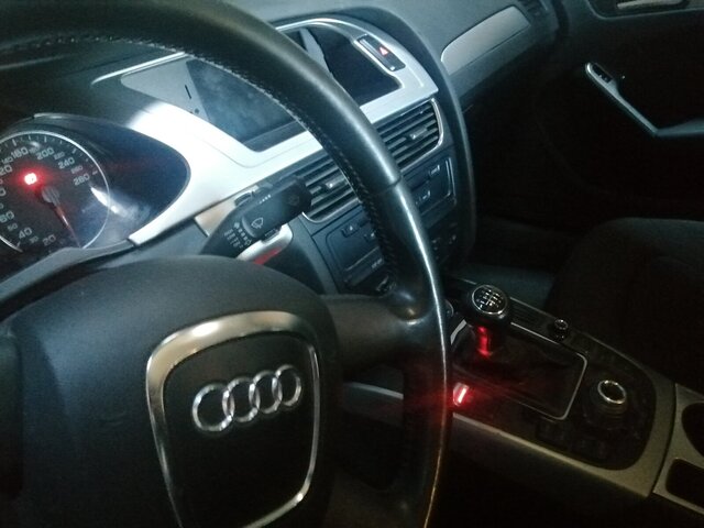

depuis une semaine j'ai le voyant frein à main reste allumé même la voiture au garage aprés 1 heure ça reste allumé (pour roulé pas de probléme) juste quand la voiture me roule pas

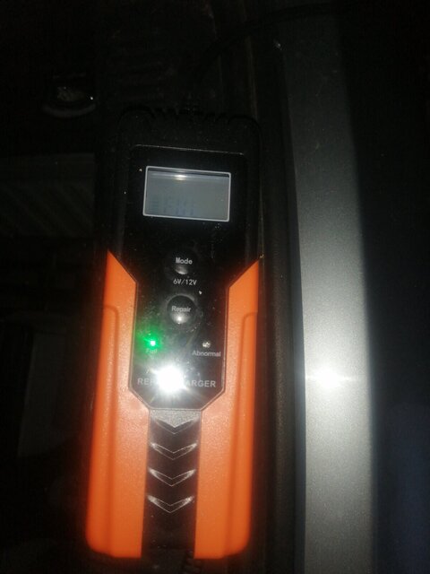

Ben les garages sont encore fermés jusque le 11 mai donc pas encore sur aller par compte j'ai reçu la batterie repaire charger qui marche très bien
hello bigbob
Ah, tu vois, il est top ce petit chargeur de maintient et de réparation...
Je suis actuellement à la recherche d'un chargeur "intelligent" que je puisse utiliser sur mes 2 véhicules & aussi la moto, sans débrancher la batterie
apparemment les chargeur de marque CTEK seraient les meilleurs.
que pensez-vous du CTEK mxs 5.0 ?
Moi j'utilise ça : « » et j'en suis très satisfais.
Ah, et de ce fait je ne connais pas les chargeurs de la marque « CTEK » qui sont probablement très bien aussi...
Perso j'utilise le Bosch C3 et le Bosch C7, ils sont parfaits!:)

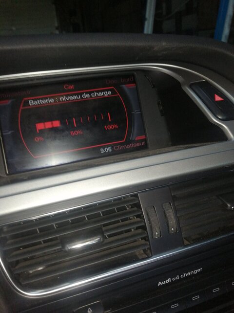

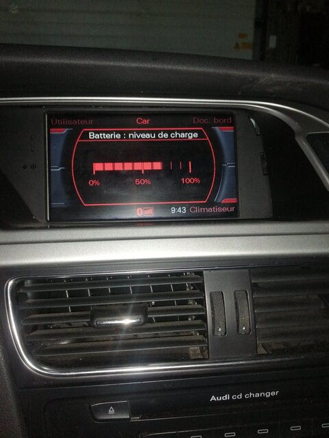

j'ai une toute bête question j'ai branché mon chargeur "intelligent" sur la voiture jeudi aprés quelque heure sa me donne 100%
mais quand je regarde sur mon mmi le vendredi soir j'ai 40 %
le samedi matin 30 % tous en laissent le chargeur intelligent branché qui me donne 100%
en suite j'ai fais un petit tour de 50 km avec la voiture je vois que j'ai 70%
c'est normal ?

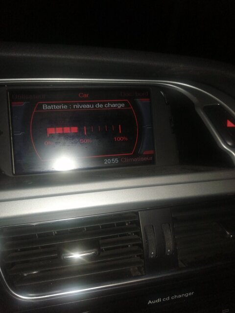

Bonjour
c'est normal ?
Je ne sais plus comment te l'expliquer, les paramètres rentrés dans ton calculateur de surveillance de batterie ne correspondent pas aux spécificités de la batterie installée...
Donc ta batterie a probablement perdu de sa capacité (donc usée).
Si tu veux vérifier sa capacité exacte, c'est pas sorcier, tu peux la calculer : « »
j'ai regarde tes vidéo merci j'ai vu sur une vidéo a la fin de cette vidéo ma batterie et mort j'ai tousjour 121v jamais au-desus comme on peux voir sur cette vidéo avoir 12.7v
oui elle et mort la batterie j'ai meme remarqué en roulent ex : j'avais 70% en roulent elle diminue de 10% donc et ça reste à 60 % même si je roule 100 km ça reste à 60 %
Lorsque tu auras changé pour une batterie correctement codée, n'oublies pas que si tu ne roules pas, alors tu branches le chargeur de maintien 24/24...
Ok merci j'attends que les garages soient ouvrés normal ça sera pour le 11 mai encore merci à toi
J'insiste sur ce que dit très justement BigBog, il te faut une batterie avec le code dessus, pour que tu puisses la déclarer correctement au calculateur (!), autrement ça va recommencer!
