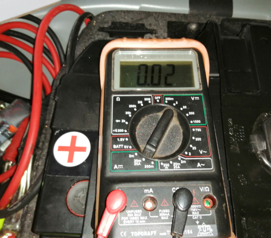

non polo j'ai pas de perte j'ai déja fais le test aprés 5 min j'ai que 0.02
Bon, ça c'est pas cool, il faudrait (!) un code.
Enfin bon, dans tous les cas, une batterie neuve qui se vide, ça ne vient pas du management moteur je pense.
Tu dois avoir un courant qui fuite? Un consommateur qui consomme et ne se met pas en veille?

Si c'est 0.02A ton courant de repos, voiture en veille, c'est tout ce qu'il y a de plus normal.
Finalement 20mA c'est un courant normal de repos.
@rammstein, peux-tu nous indiquer comment tu mesures la consommation des accessoires avec ton multimètre ?
En gros, comment branches-tu ton multimètre pour mesurer la consommation de tes accessoires au repos ?
Merci de nous dire autre chose que : « je branche et je regarde la valeur », indiques nous comment tu branches ton multimètre en détails...
