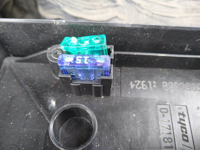

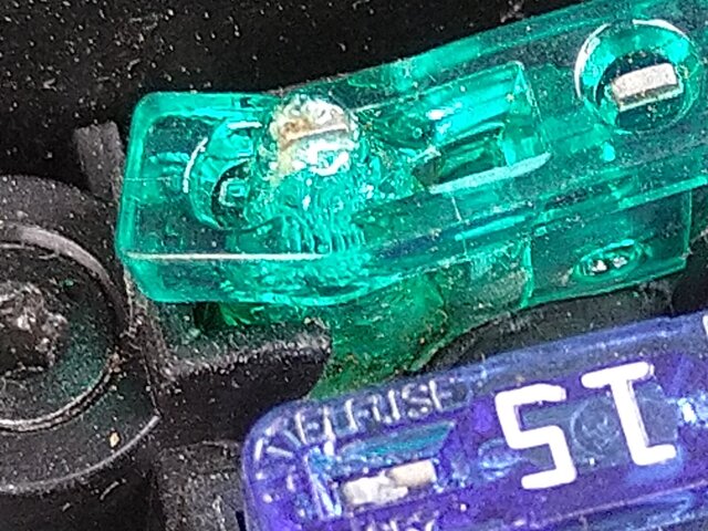

Oui dès que j'ai un moment je vais regarder par contre j'ai rejeté un œil cette après midi à mes fusible aucun de grillés mes il y en a un qui a eu un coup de chaud je pense que j'ai un cours jus a quelques part
En effet, première piste
Suite des nouvelles j'ai regardé mon fusible résultats un faux contact dans le port fusible et le calculateur de freins Park HS donc changement du calculateur et maintenant il me faut reprogrammer le calculateur .je crois que j'ai besoin de quelques conseils merci a ceux qui pourront m'aider.
