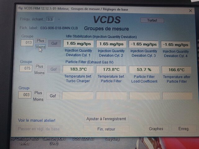

J'ai une fois de plus besoin de votre aide concernant mon véhicule, A3 TDI BMN 170 de 2007, qui fume beaucoup, au point que ça sente dans l'habitacle le vieux gasoil mal brûlé !
Les fumées apparaissent surtout au ralenti ou à la décélération et de manière assez importante pour marquer le pare-chocs arrière.
Le FAP n'arrive donc plus à gérer ses régénérations et même en les forçant, je descends péniblement à 12/13% d'encrassement.
Le véhicule a même tendance à brouter au ralenti.
Au VCDS, j'ai uniquement un défaut qui ressort, c'est un défaut électrique sur la bougie de préchauffage N° 4.
Les injecteurs ont été changés il y a peu de temps, je n'ai aucune perte de puissance et elle démarre parfaitement à chaud comme à froid.
Que dois-je vérifier d'après vous ?

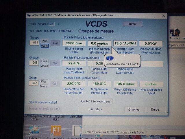

Tu as essayé en accélérant pour voir si ton champ « Injection Quantity (Post Injection) » variait ?
Une simple recherche de ce champ dans G00gle retourne invariablement une valeur à zéro comme la tienne...
Du coup, je ne sais pas trop quoi penser de ce champ.
J'ai accéléré, mais brièvement pour voir s'il y avait un changement, mais ça n'a pas bougé d'un poil.
Photo en accélérant :

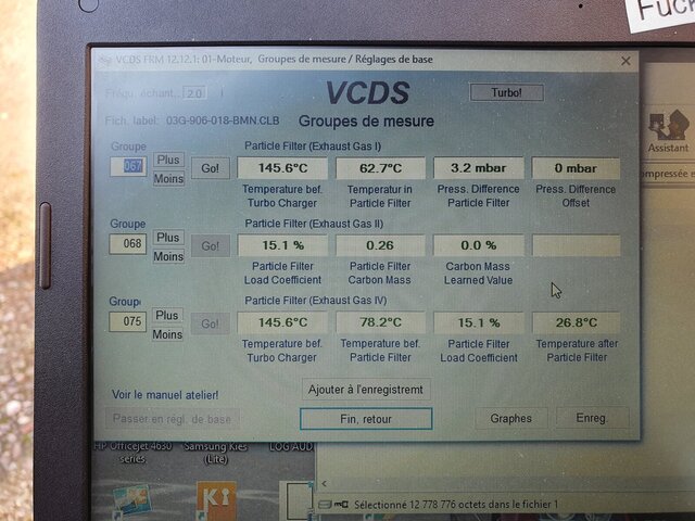

Bonjour, quelle est la masse de cendre du FAP et celle de suie mesurée et calculée du FAP ?
Normalement quand tu positionnes ton curseur sur la case correspondante, tu as la valeur qui correspond à ton moteur !!!!
Oui je suis au courant, pourquoi cette affirmation je ne comprends pas.
Pas d'affirmation, juste une réponse à ta question, le VCDS prends le module CLB qui contient les spécificités de ton moteur.
Donc en mettant le curseur sur la case qui va bien, tu vas avoir directement la réponse à ta question, c'est à dire la quantité de cendre maximum que ton FAP est censé avoir !!!
Alors, oui, j'ai bien vu ta photo et je ne sais pas trop quoi penser du champ « Injection Quantity (Post Injection) ».
Impossible de trouver un sujet qui traite de ce champ avec des explications concrètes... :(

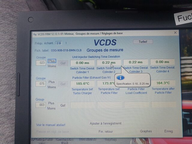

Par rapport à la log de ton message #12, as-tu envisagé que tes injecteurs 1 et 4 soient HS ?

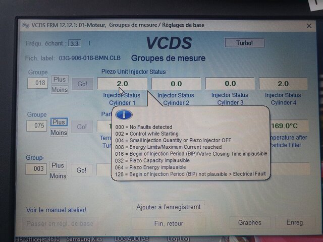

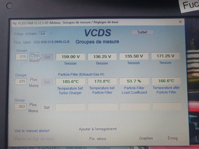

Aujourd'hui remplacement des injecteurs 1 et 4 qui avaient précédemment posé problème, une fois monté la voitures démarre et le ralenti est plus stable que d habitude moteur froid, je roule et tout se passe bien jusqu a ce que le moteur soit chaud.
Les valeurs d encrassement du FAP montent inexorablement au fil des km et cela malgré une régénération forcé.. je log un peu et me retrouve avec les injecteurs 1 et 4 en defaut.
C est pas possible..
