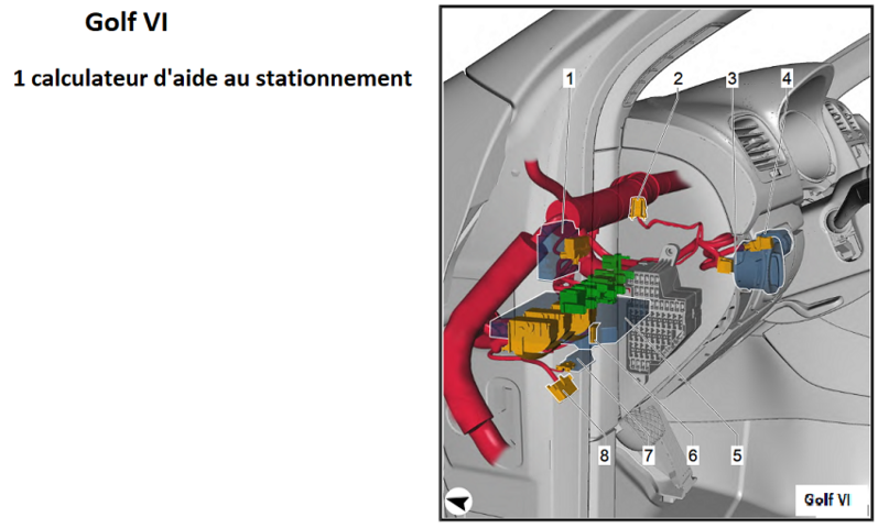

c'est dans les golf 5 qu'il était à l'arrière.
Voici pour les VI:
Mais comment accéder pour le remplacer ?

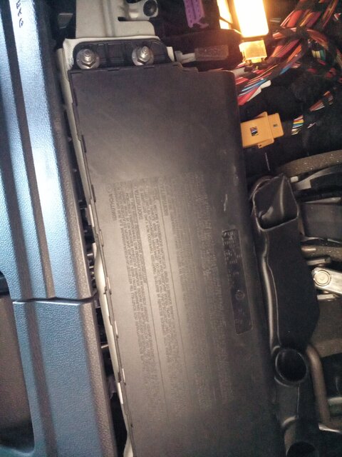

J'ai pris en photo l'accès au dessus des pédales.
Dois-je dévisser les 4 écrous de la plaque pour avoir accès ?
Il y a un Airbag me semble t'il !

Sujet déjà traité dans le forum , l'accès au boitier ce fait par la baie du pare brise démonter les bras et moteur essuie glace et ensuite ouvrir la trappe et il est derrière.
prélever le codage de l'ancien boitier avant démontage
