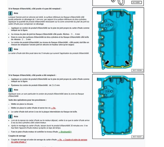

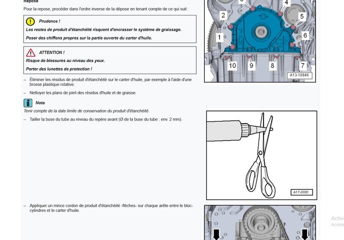

Est-ce que quelqu’un aurait l’amabilité de partager la procédure préconisée par Elsawin pour l’application de la pate (en moteur 2L tdi de 2015, CRBC) ?
Je crois qu’il y a une précaution particulière à prendre en compte au niveau de la flasque d’étanchéité, merci par avance !

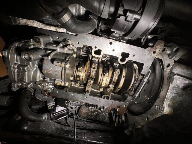

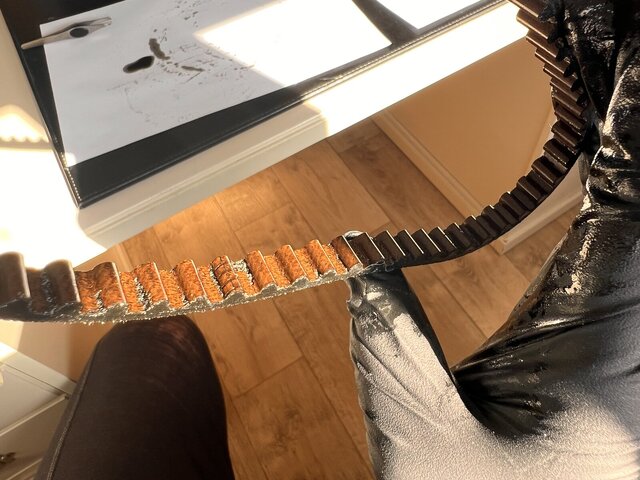

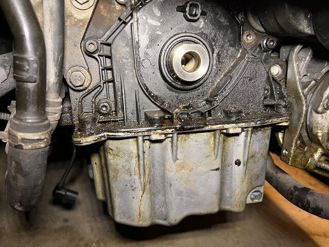

Petit retour sur la suite des travaux : carter d’huile, joint spi et courroie de pompe à huile déposés !
Le joint soi et le carter d’huile étaient sacrément collés, j’ai dû me servir d’un gros tournevis pour faire levier !
Quelques images :

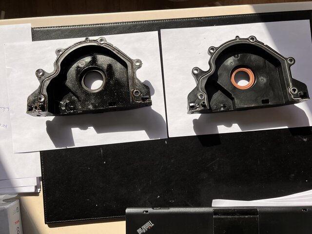

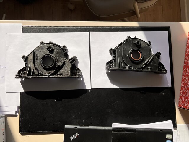

L’ancien joint soi à gauche, le nouveau à droite (de la marque Elring) :

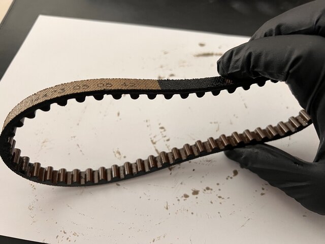

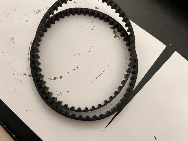

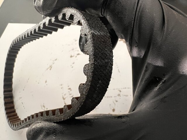

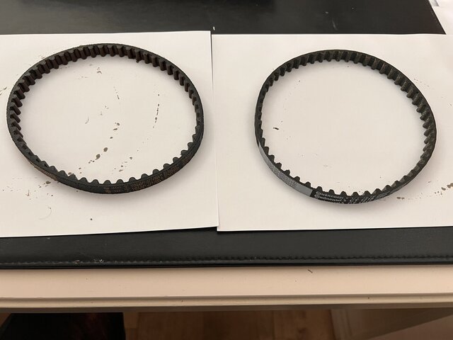

L’ancienne courroie de pompe à huile à gauche, la nouvelle à droite (de la marque Contitech) :
Et côte-à-côte :

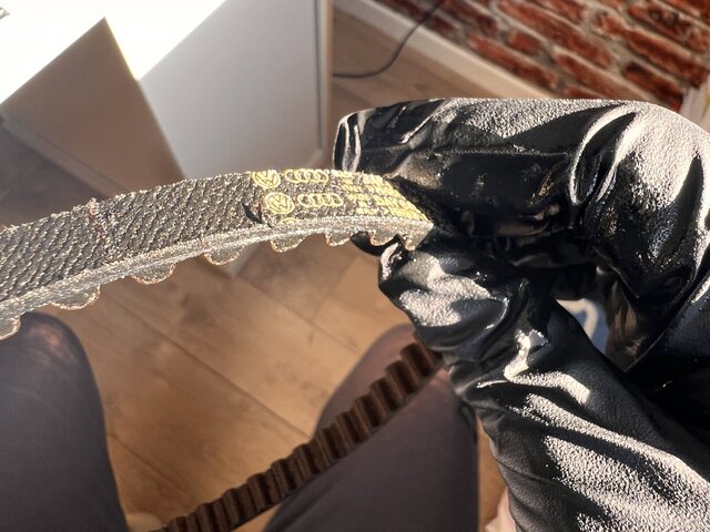

On constate que l’ancienne courroie, d’origine, est bien plus épaisse que la nouvelle, ce qui peut s’expliquer de deux façons :
- soit elle est plus qualitative que la nouvelle,
- soit elle est gonflée car gorgée d’huile,
Vous en pensez quoi ?

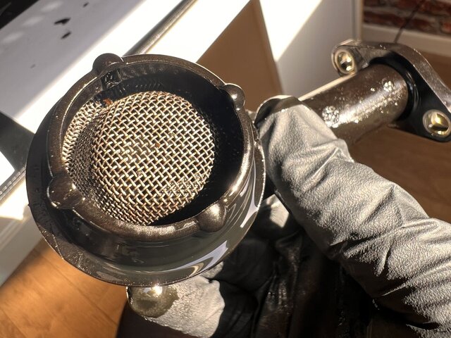

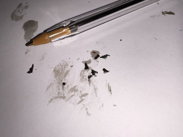

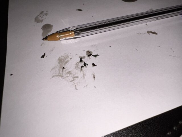

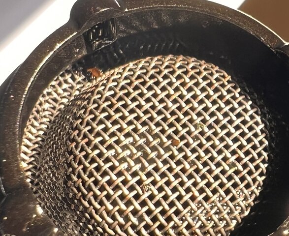

Par ailleurs, j’ai constaté au touché la présence d’un minuscule corps étranger coincé dans les mailles de la crépine, impossible à identifier compte tenu de la présence d’huile.
Alors j’ai déposé la crépine pour en savoir plus, et je n’ai pas été déçu car dans les recoins de celle-ci il y a pas mal de saleté :

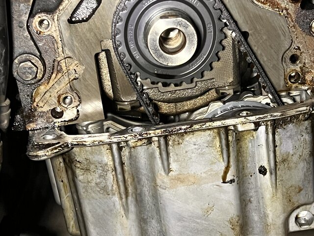

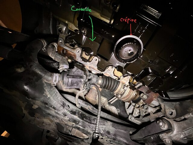

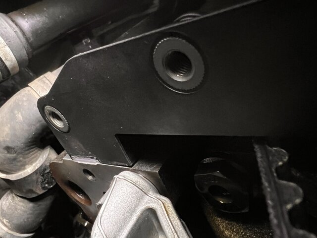

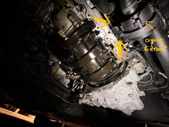

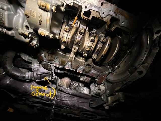

Par contre, qu’est-ce que j’ai galéré pour retirer le carter d’huile 😬 ! La dépose de celui-ci était gênée par un organe externe que je ne parviens pas à identifier (voir image ci-dessous) :
Vous avez une idée de ce que peut être cet organe ? Pour faciliter la repose du carter d’huile (sur lequel j’aurais posé le filet de joint d’étanchéité), j’envisage de dévisser le support sur lequel est attaché cet organe gênant afin de le décaler…

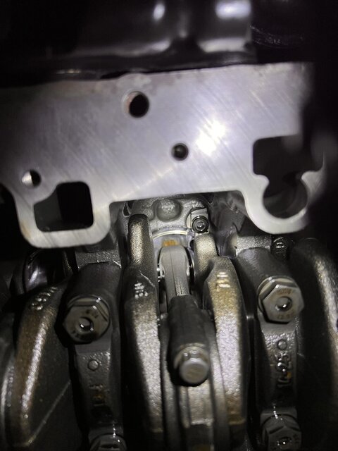

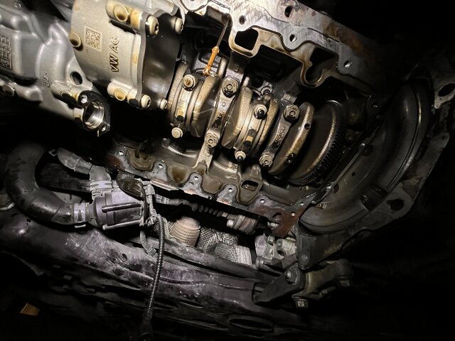

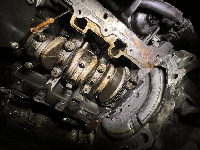

Quoi qu’il en soit, la dépose de la crépine m’a également permis de sortir le couvercle, et d’inspecter les bielles (ne serait-ce que pour le plaisir visuel 😁) :
Ça semble plutôt propre, vous en pensez quoi ?

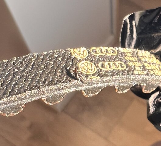

Enfin, un regard de près sur la crépine et l’ancienne courroie de pompe à huile, sur lequel on constate la présence de saleté :
Et voilà en quoi consistent ces saletés après extraction à l’aide d’une petite tige :
Alors on ne voit pas bien sur les photos, mais ces saletés se composent en partie :
- de deux minuscules morceaux de plastique de couleur verte (sur la droite), ce dont je n’ai pas d’explication rationnelle,
- de morceaux de l’ancienne courroie de pompe à huile.

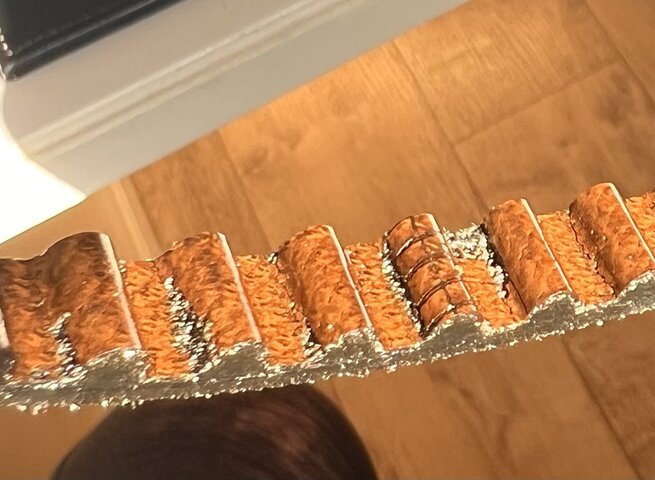

Et en effet, en regardant de plus près l’ancienne courroie de pompe à huile, l’on peut constater que celle-ci avait commencé à peler :
Ça valait donc bien la peine de songer à changer cette courroie !

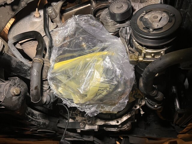

En attendant, j’ai protégé le dessous du bloc moteur avec des sacs en plastique afin d’éviter que de la poussière ne s’y accumule.
Cet organe n'est pas sale, pense aux fleurs
C'est une pompe de recirculation de liquide de refroidissement. Tu peux la déloger pour la mettre un peu sur le côté, aucun souci.
La courroie d'origine plus épaisse c'est question qualitatif oui.
Pas d'inquiétude pour ta crépine, elle est propre. Quelques saletés ici et là c'est rien du tout. Il m'est arrivé de retrouver des gros morceaux de féraille ou de plastique sans aucune incidence sur le bloc.

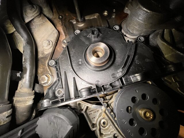

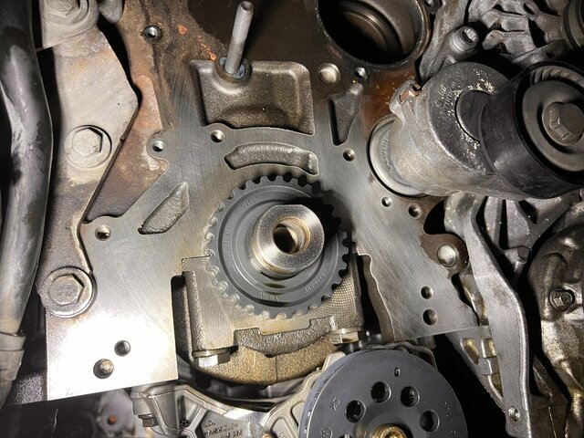

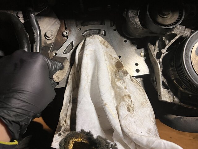

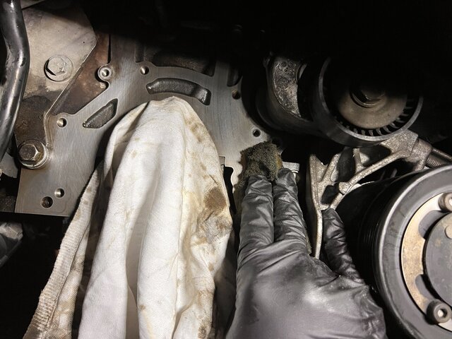

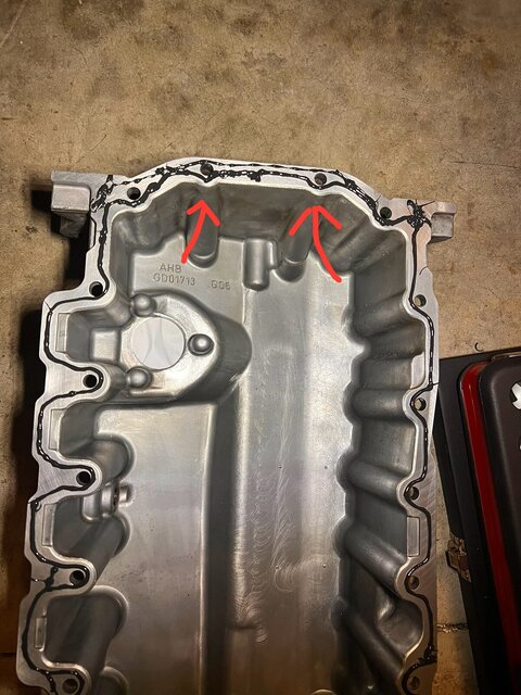

Nettoyage des surfaces réalisé, y’a plus qu’à monter le joint spi !
Et voilà :

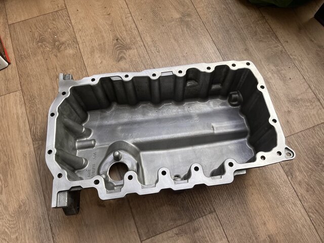

idem s’agissant du carter d’huile, le voici nettoyé :
Le nettoyage de ces éléments a été opéré :
- d’abord en grattant avec la partie verte d’une éponge de cuisine,
- ensuite en ponçants avec du grain 180,
- enfin en frottant avec un chiffon propre imbibé d’acétone.

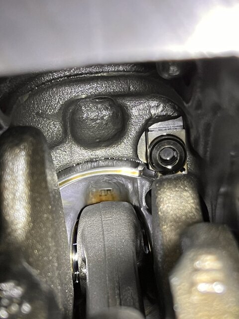

Par ailleurs, j’ai constaté la présence d’une tâche brunâtre sous les pistons, on dirait soit de la rouille, soit du « brûlé » :
C’est normal selon vous ?

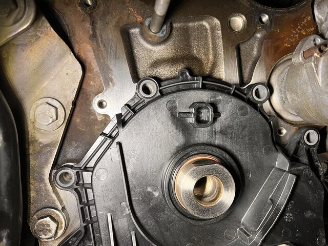

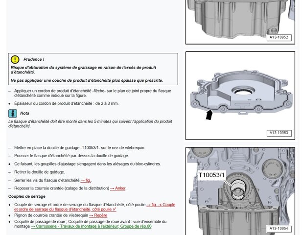

Donc maintenant, je dois installer le fameux joint spi.
J’ai bien compris qu’étant fait de PTFE, ce joint doit être installé sur une surface parfaitement propre, dégraissée et sèche.
J’ai également compris que Elsawin préconise l’utilisation de l’outil T10053/1.
Cet outil ressemblerait à cela :
(source : )
Cependant, je ne dispose pas de cet outil, et pour ne rien arranger je ne vois absolument pas comment s’en servir si je devais me le procurer ( ca coute une dizaine d’euros donc bon).
Sur toutes les vidéos YT que j’ai vues, le joint a été installé sans outil… mais j’imagine que c’est pas l’idéal.
Tu ne peux pas te tromper, met plat présent sur l'axe et la cible, pour la mise en placedu joint spi, une bouteille de coca, dont tu auras découpé les flan set enrouler autour de l'axe, tu place un scotch sur la partie qui se surperpose et tu places ton joint et tu enfonces doucement avec une douille de taille adéquate. voilà le tour est joué, pour le serrage, avec un outil fait maison, deux vis dans les trous taraudés du pignon et un manche en métal qui touche au sol, avec ça, rien ne bouge et tu serres au couple qui va bien tranquillement.
Si tu as des photos je suis preneur ! 😊
Cannette de coca coupée de chaque côté et son tour découpé de façon à pouvoir envelopper l'axe du vilbrequin et tu places ton joint spy dessus pour le faire coulisser tranquillement.

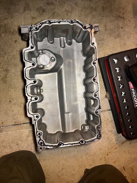

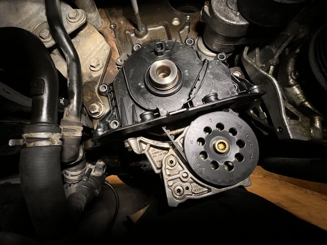

Bon alors j’ai enfin installé la nouvelle courroie de pompe à huile, le joint spi et le carter d’huile !
Pour la nouvelle courroie, j’avais finalement acheté celle d’origine VW qui est bien plus épaisse que la Conti. Mais pour l’installation quelle galère : c’est bien trop serré entre les deux poulie, le dessus de la nouvelle courroie s’est légèrement grattée mais y’avait pas d’autres choix.
Le joint spi a été mis sans outillage, en y allant doucement ca l’ai fait.

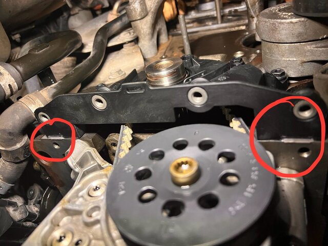

J’ai remarqué que le dessous du flasque avait fait ressortir un morceau de jointure due a la pression :
Cette proéminence aurait créé un déséquilibre sur le plan de joint alors je l’ai rasée au cutter.
Puis installation du carter d’huile.
S’agissant du Mastic, c’est pas du grand art je sais, mais c’est la 1ere fois que je faisais ca.

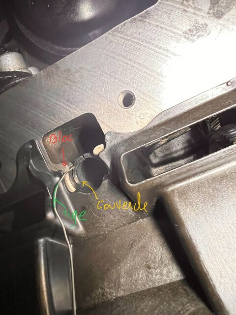

Ensuite, venait le tour du couvercle venant dans le carter d’huile, et la ca a été un peu la galère car je ne pouvais me contenter de poser ce couvercle dans le carter d’huile et ensuite installer le tout, en effet ce couvercle va en partie au dessus de la crépine ;
Puis, il fallait donc d’abord poser ce couvercle à son endroit, mais celui-ci ne tenait pas en place car rien ne le retenait,
Alors j’ai eu cette astuce consistant à coincer un morceau de quelque chose (ici une tige en fer) entre le bloc et le couvercle de sorte que celui-ci tienne 😂 :
De cette façon, le couvercle est resté en place et j’ai pu installer le carter d’huile.

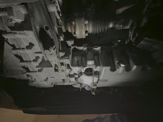

La tige en metal est attachée à un fil qui permettra de la récupérer une fois le carter installé :
Et voilà, maintenant que le carter d’huile est installé je récupère ce bout de fil de fer comme prévu, en l’attrapant par le trou du capteur que j’avais préalablement retiré :
J’avais aussi bouché le trou du capteur pour éviter que la saleté du sol ne s’y engouffre.

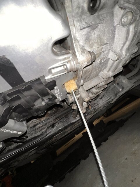

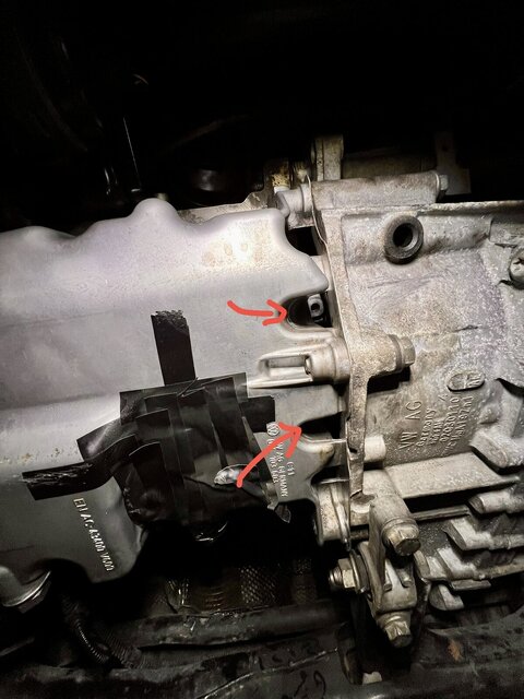

Par contre, GROS GROS GROS problème 🥲, puisque 2 vis (sur les 20 au total) se coincent à mis parcours dans le filetage,
Il s’agit des 2 vis qui viennent normalement là, coté boite de vitesse :
Du coup, en l’état ces deux vis ne sont pas pu être mises bien que le reste des 18 vis soient d’ores et déjà serrées au couple (13 nm),
J’ai envisagé de nettoyer l’intérieur du filetage avec une brosse :
C’est un peu mieux après avoir brossé, mais les vis ne s’enfoncent toujours pas jusqu’à bout.
Quelqu’un aurait-il une solution ?
repasse un taraud de même taille et de même pas de vis et normalement celà va le faire.
