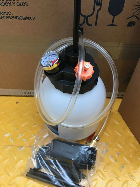

4) Une fois la boite vidangée, la remplir, il faut un outillage adéquat, ou par gravité, ou par pression :
Gravité :
Pression :
Bien entendu au préalable avoir réinstallé le tube de trop-plein.

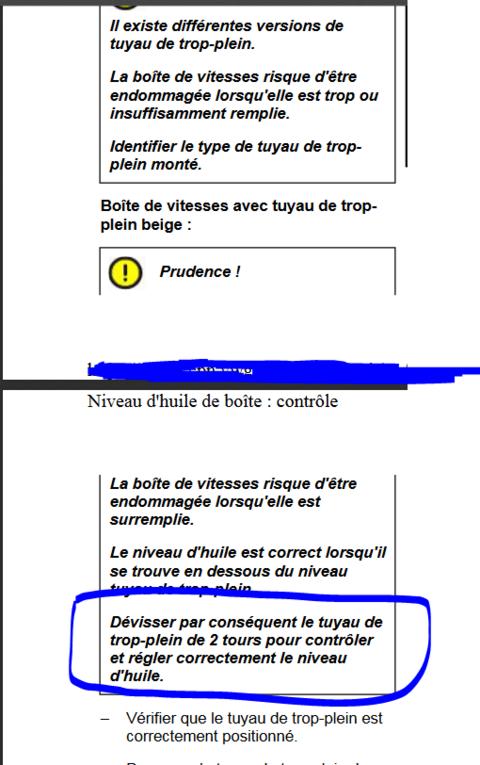

c) Il existe deux versions de tube de trop-plein
c1) Un tube rouge, qui ne se dévisse pas lorsque tu fais le niveau

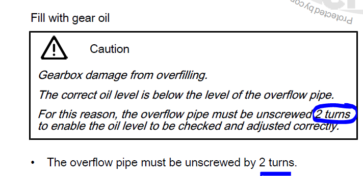

c2) Un tube beige QUI SE DEVISSE DE DEUX TOURS LORSQUE TU FAIS LE NIVEAU, voir citation ci-dessous :
J'insiste lourdement, personne sur YouTube ou autre forum ne le fait, or c'est ce qu'il faut faire. Même les "Master Technician" type ShopDAP, HumbleMechanic et autres connus dans le monde VAG font faux.
Donc si tu as la version beige/blanche, lors que tu fais le niveau, tu dois dévisser de deux tours, pour être précis, marque ta douille d'un trait indélébile, pour voir exactement de combien tu tournes.
6) Enfin, quand tu resseres ton trop-plein après avoir fait le niveau, c'est 3Nm le couple de serrage, donc en gros tu appuies et tu donnes 2° et c'est bon, c'est du plastique!
Gravité :
Regarde la pièce jointe 12358
Pression :
Regarde la pièce jointe 12360
Regarde la pièce jointe 12359

Les infos sur les couleurs, directement dans Erwin.
Voici la notation, en français. Je ne peux pas te fournir le doc en français car il y a le nom du demandeur et de l'extraction, donc VW peut tracer, je l'avais prise quand je travaillais chez eux.
La vidéo que tu as trouvée est une des rares à être correcte, par contre il n'explique pas le fait de dévisser sauf erreur.

Donc si j’ai bien compris, on deserre de deux tours uniquement si le tube est de couleur beige, est ce exact ?
Merci pour ces infos !
Il aborde le sujet mais avoue avoir obtenu des infos contradictoires même VW.
Et lui ne sait pas quelle incidence a la couleur. Dans son cas il dévisse comme le prescrit ELSA ;-
Exactement!
Un tube rouge ne se dévisse pas, alors que le beige, tu dois dévisser de deux tours quand tu fais le niveau.
En Europe, on n'a que du beige, alors qu'en Russie & Asie, c'est du Rouge.
US, c'est un mixte, j'en ignore la raison
Une dernière note, ne remplacez pas (!) un rouge par un beige est vice-versa (!) juste pour vous simplifiez la tâche.
Ces bouchons ne sont pas identiques (longueur), donc remplacer uniquement par l'équivalent ! :)
