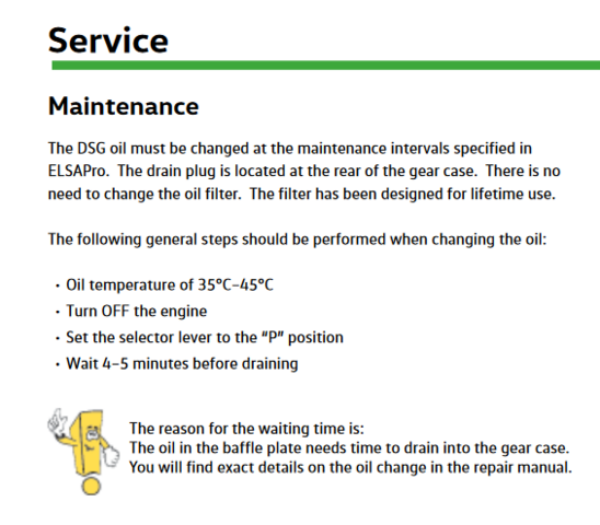

Selon ta doc @frurider57 , la procédure de vidange est quand même très différente :
Or dans Elsawin, ce n'est pas indiqué. Par contre dans Elsapro, ça l'est.
Enfin pas très important pour notre sujet.
Par contre je ne trouve pas la norme d'huile à utiliser dans ton document, ni dans le mien directement d'Erwin.
Où l'as-tu trouvée ?
J'ai trouvé le même doc que toi, un peu différent mais pareil (SSP556), pas de normes.
