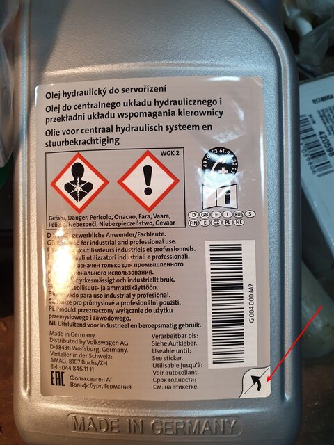

Sur une photo d‘un bidon à la bonne référence et sur le site de Fuchs
Sur certains produits du groupe, l'étiquette au dos se décolle, exemple sur ma bouteille de liquide pour la direction assistée :

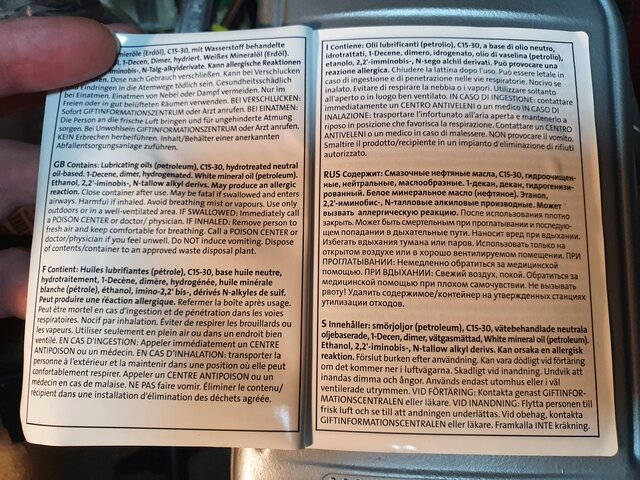

Oui justement cette norme n'y est pas et pourtant ce site est "connu" pour le service et pour les opérations qu'ils font.
Regarde la pièce jointe 12515
Regarde la pièce jointe 12516
Ah oui ok justement, donc pas facile de la trouver de prime abord là comme ça.
