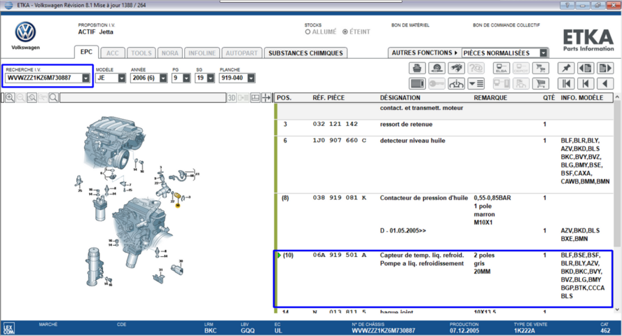

Tu as du changer la sonde en repère 10 sur cette vue c'est ça ? (Réf 06A 919 501 A)
On vois une seconde sonde repère 9 mais pas répertorier... en as tu une seconde sur la pipe a eau ?

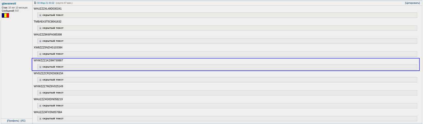

À priori ça doit être : « WVWZZZ1KZ6M730887 ».
C'est une astuce Belge ça, inscrit ici en tant que « @Chooz » et inscrit en tant que « Chausteur » sur le forum russe pour ta demande de fichier VIN...
Donc ta demande date du 01/03/2021 :
Et ton fichier a été décodé le 02/03/2021 :
Voir pièces jointes...
PS : Si c'est pas ça merci de me le dire que j'enlève ce message...

Dans ce nouveau message je pars du postulat que ton n° de VIN est bien « WVWZZZ1KZ6M730887 »...
Donc la pièce indiquée par @spanky était la bonne (pièce repère n°10 de l'éclaté « ETKA »...), référence « » :
Et comme l'a indiqué @VAG@59 :

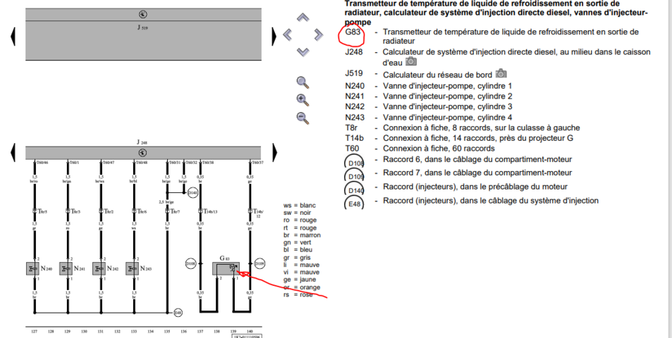

@Chooz , dans la pièces jointe de @BigBob celle de 6,7 MB le schéma électrique en page 11/11
le transmetteur G83 (si tu ne l'as pas changer )
Cordialement
