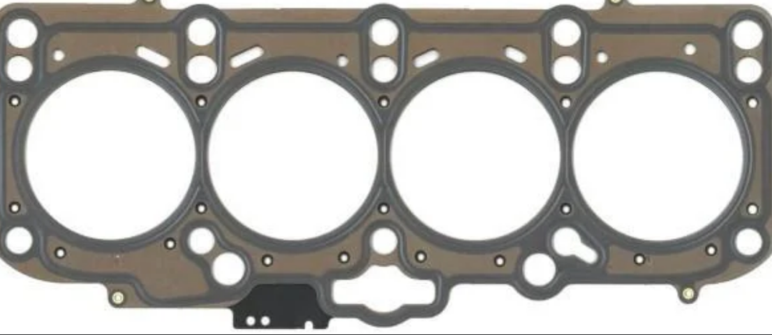

Bonjour , je dois changer le JDC de ma passat B6 de 2007 moteur BXE .
On me demande l'épaisseur de celui ci je ne sais pas comment faire pour le savoir histoire de commander le bon .
Merci d'avance
Il faut le démonter pour en être sûr ! Pas le choix 🙁et ce sera en fonction du nombre de trou sur le joint.
Bon courage
Fred
Salut, une fois le démontage fait tu déposes le tout chez le rectifieur.
Qui s’occupera du planage, mise sous pression, les joints, nouvelles vis etc...
Bonjour
normalement ont dois voir une " languette " avec le nombres de trou, mais vu tous se qui et autour un peut difficile à voir....
Sur ETKA ils donnent qu’une référence c’est pour ça après il est d’origine donc j’imagine il aura 1 trou .
