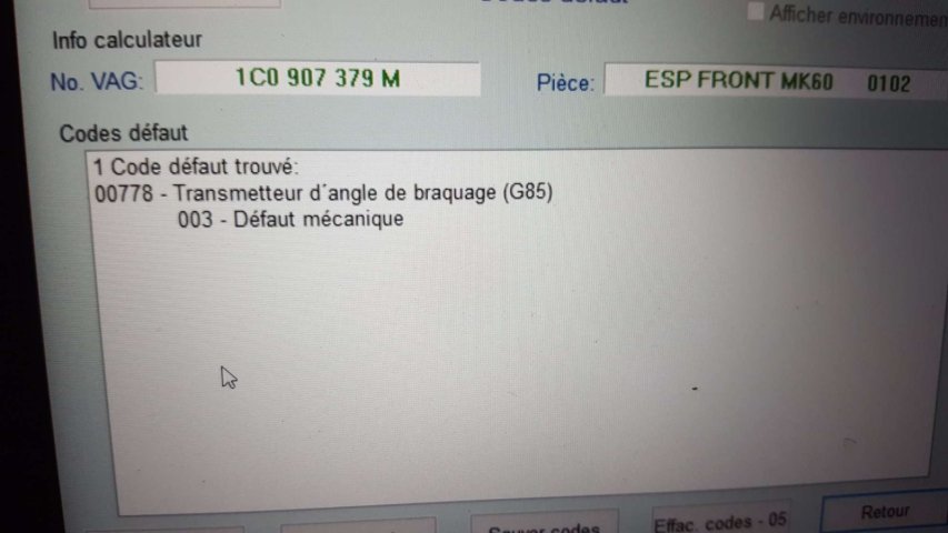

salut a tous,je vous joind mon pb sur la golf4,mon klaxon reste bloqué,du coup sa fait que klaxonné,obligé d'enlevé le fusible pour le moment,car c'est infernal,un collégue ma passé le vcds,je vous joind le fichier,et si y a une procédure a respecté pour le remontage,je suis a l'écoute,merci de vos retours,si sa peut aidé d'autre personne qui ont se pb.......

bonsoir MacGUYvert,la batterie est quasiment neuve, sa démarre aux quart de tour,batterie renforcé varta,aprés pour se qui est de l'intervalle entre le contacteur central et la bague de friction de l'alimentation du klaxon,je sais pas pour le moment,y a quand meme un défaut mécanique décelé sur le vcds,peut etre un recalibrage je sais pas.......
j'entends un petit bruit quand je mets le contact,va falloir que je me penche dessus voir,merci charlydiag,je vous tiens aux jus pour la suite.....

L edêfaut du G85 est resté en mémoire depuis l’utilisation de la DA avec une batterie vide , ou du remplacement de la batterie , qui aurait dû être suivi d’une « adaptation « avec VCDS et mécanique : rouler à moins de 15 km/h et tourner le volant plusieurs fois de buté en butée gauche et droite …
salut a tous,desolé pour ma réponse tardive, mais la realité de la vie parfois nous dépasse,donc pour mon pb g85 hs,j'en ai trouvé un sur une golf4 tdi 130,remontage du g85 et calibrage aux vagcom vcds,ensuite airbag hs,pour sa que j'ai eu se pb de klaxon intempestif,changement d'airbag,recalibrage aux vagcom vcds et tout est revenu dans l'ordre,merci a tous pour vos réponses,le probléme est résolu,et si sa peut aidé du monde,bonne journée.......
