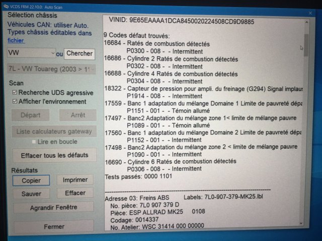

Bon bah ce matin au bout de 15 kms, le voyant gestion moteur se rallume..
nouveau scan et ..
Les codes 1151 et 1152 donne une mauvaise pression de carburant.

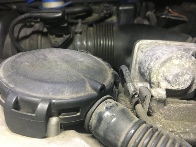

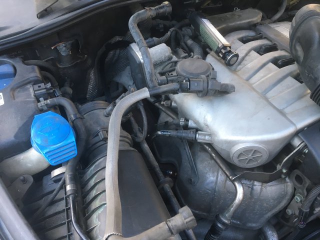

Sinon, sur cette soupape ou capsule, sur le cache culbuteur,
IMG_7825[1].JPG j'ai une petite aspiration,par le trou au-dessus du tuyau, es-ce normal ?
Robert

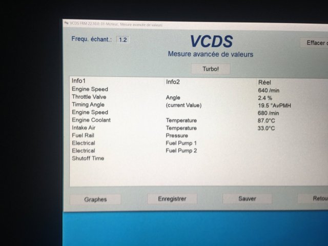

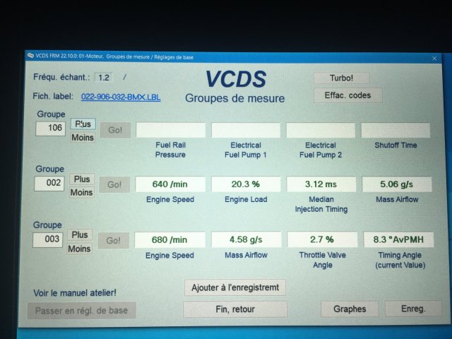

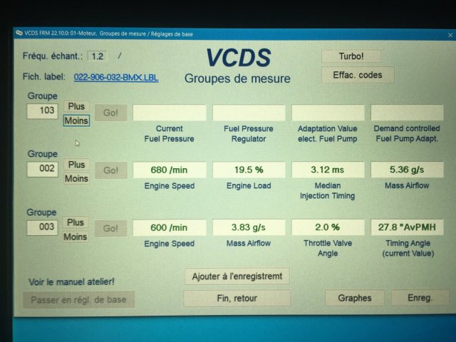

essai de lecture avec VCDS
Je n'ai aucune valeur pour les pompes à carburant, à moins que je ne sois pas dans le bon groupe de lecture
Robert
Il n’y a pas de transmetteur de pression carburant sur le moteur , donc pas de lecture possible !!!

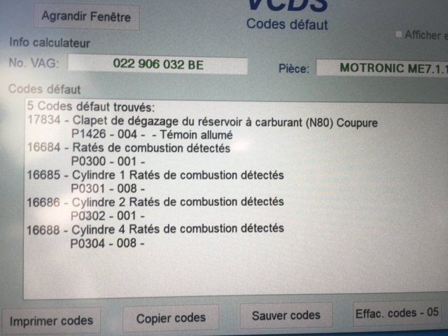

Je rentre de la saint Sylvestre.. dans la famille. En partant défaut moteur, j'ai retiré le bouchon du réservoir. Arrivé sur place, je suis en dessous du quart au niveau réservoir, j’efface les défauts. Çà éteint le voyant au tableau de bord, je suis rentré sans rajouter de l'essence et le voyant ne s'est pas rallumer.
En rentrant du taff demain, si je trouve cette soupape canister, je fais un test en la shuntant.
Robert

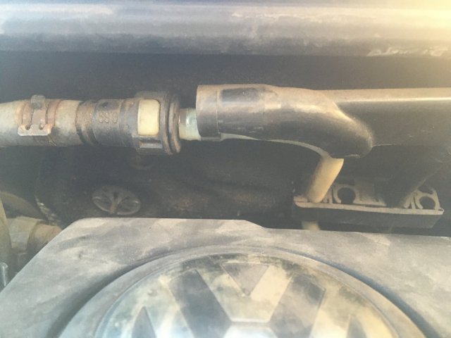

Salut
je viens de regarder pour cette soupape canister.
Trouvé, à l'arrière du moteur, une fois déposée..
je remplace l'ensemble par une durite et fais une lecture défauts
Le système détecte bien le manque de la soupape mais pas d'amélioration au niveau défaut ratés de combustion qui ne sont plus des défauts d'allumage.

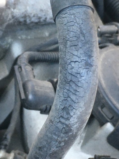

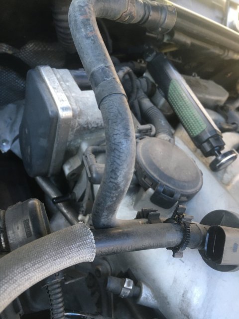

Je pense que je vais changer les durites vu l'état ou elles sont
Si je ne me trompe, cette durite rigide transparente viens du réservoir côté filtre ?
