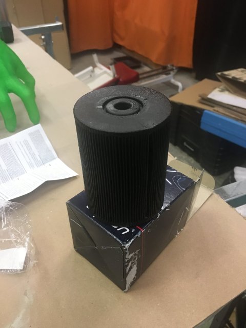

Salut à tous,
ayant reçu filtre à essence et sondes lambda, j'attaque..
Changement du filtre côté conducteur....
Je pense qu'il en avait besoin.....
Par contre après remontage et test..... rien ne sors par le tuyau au-dessus de cette pompe.
Si j'ai bien compris, à côté du bloc filtre sur la partie supérieur de l'ensemble pompe, il y a le régulateur de pression ne bloquerait-il pas ?
Bonne soirée à tous
Robert
Merci d’avoir confirmé mon diagnostic : mélangé pauvre donné par un filtre jamais remplacé de la vie de la bagnole .
Ensuite àprés mise du contact , la pompe ne tourne que 3 secondes , et cela ne suffit pas à remplir le bol de filtre , il faut faire une dizaine de mise du contact au minimum ...
