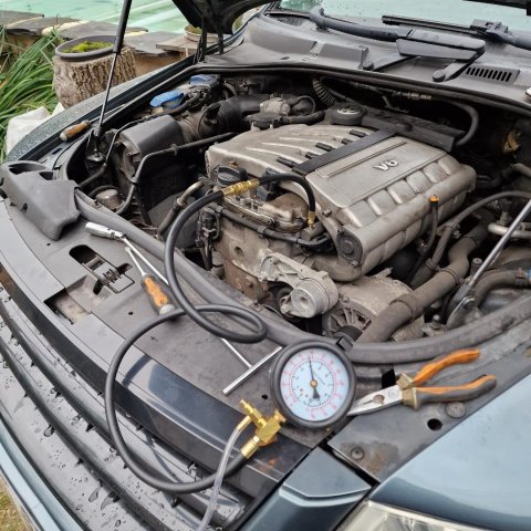

Alors aujourd'hui contrôle des compressions >> 6 cylindres à 15 kg

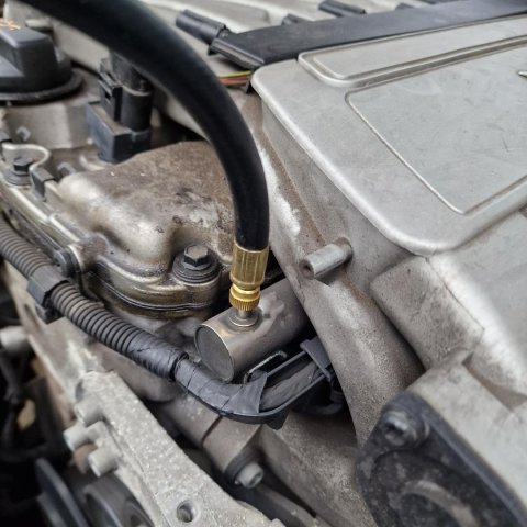

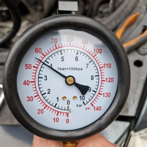

Test de la pression d'essence au niveau de la rampe
Pression entre 3.8 et 3.9 bar

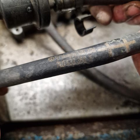

Ayant reçu un canister, je dépose et en profite pour remplacer une durite fatiguée
la durite d'origine introuvable en France, soit en Angleterre ou Allemagne mais a 80,00 € environ, voir chez Rose Passion (Porche) 36,00 €, sinon une durite classique renforcée va faire le taff....
Et paf !! le canister reçu n'est pas le bon.... retour et attente d'un bon.

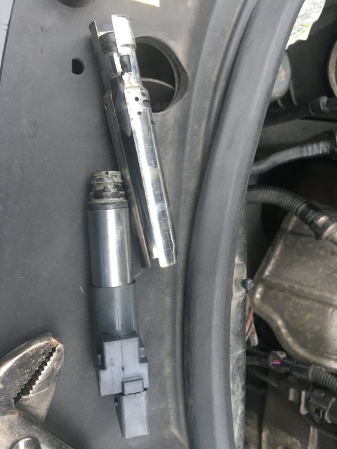

Le lendemain matin, je pars avec au taff, et là..... le moteur boite, je ne peux dépasser les 80 kilomètres/heure avec des saccades....
Arrivé au taff, je lève le capot et .... la bobine 6 eme cylindre plus haute que les autres...
Je l'enlève et ...
il en reste un bout dans le puits de bougie.....
Bah là ça marche moins bien...

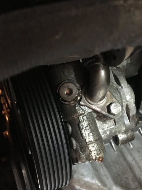

Et une alarme ... couper le moteur pression d'huile.......
Bizarre et finalement c'est le niveau de direction assisté....
la vis de vidange desserrée

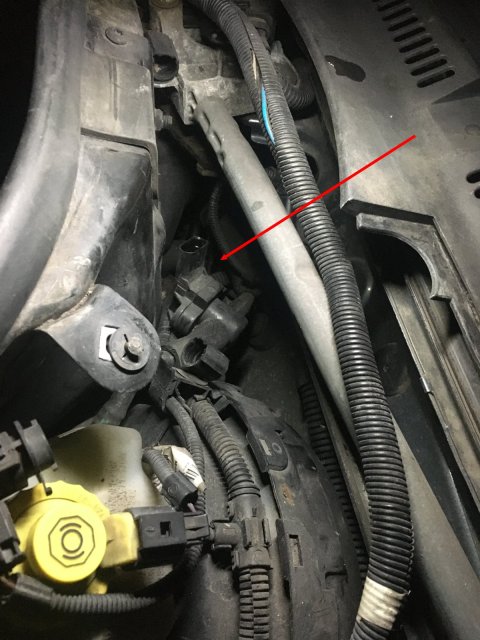

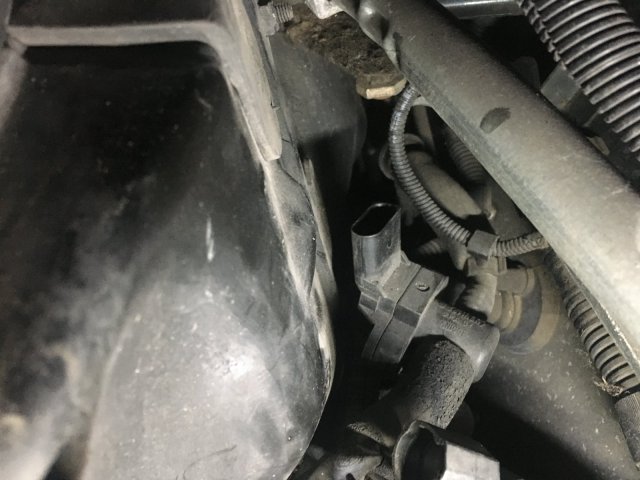

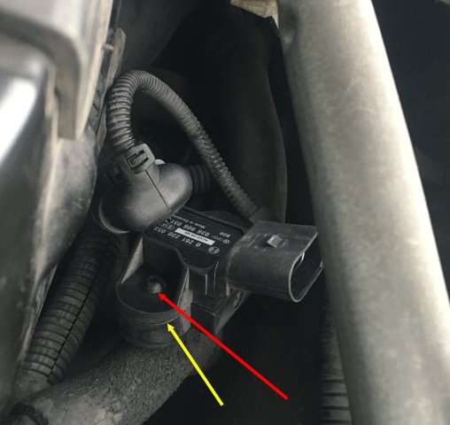

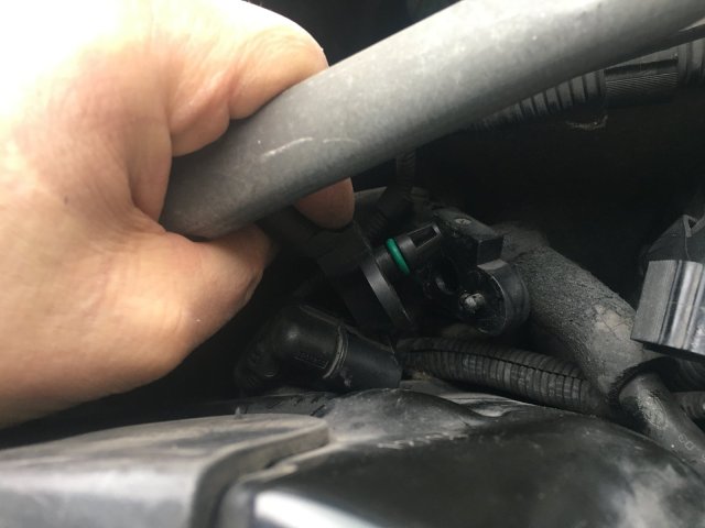

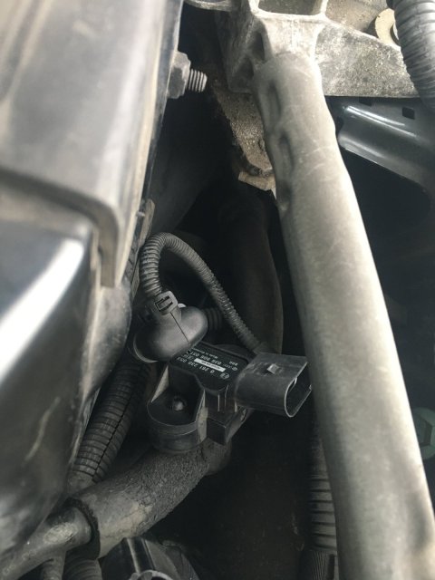

Je vois du coup pour trouver ce capteur de pression du freinage...........
Au ****** .. c'est d'un pratique.. il est sous le carter plastique de la baie de pare brise sous les essuie glace .
Si d'ailleurs quelqu'un a une combine pour le déposer, il est bien coincé, impossible de le retourner pour avoir accès à ce qui le retiens.
Robert
Alors capteur reçu.
Pour le déclipser de son support, il faut le faire pivoter doucement vers l'arrière après avoir retiré le connecteur électrique
Alors
-avec une pince long bec, resserrer les ergots qui bloquent le capteur sur son support suivre la flèche rouge
- Avec un petit tournevis plat le plus large possible ou autre lame fine et large, soulever au niveau de la flèche jaune
Faire de même de l'autre côté avec douceur.....
Au déclipsage une aspiration se faire bien entendre, indication que la dépression dans le circuit se fait bien et que celui-ci est étanche
Présenter le nouveau et reclipser l'ensemble en appuyant assez fortement bien dans l'axe pour ne rien casser.

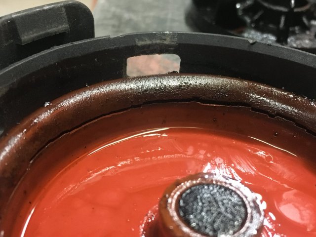

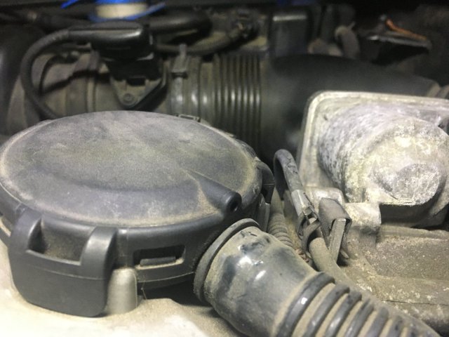

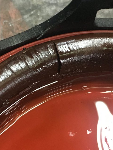

J'avais parlé de la vanne PCV
concernant une prise d'air au niveau du trou au-dessus de la durite

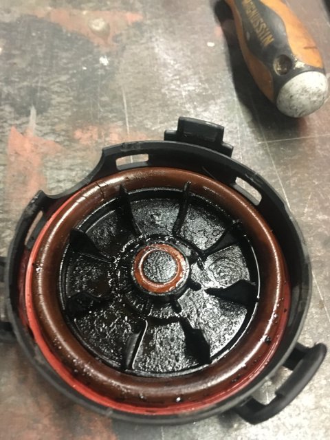

Celle-ci faisant partie du circuit de dépression du moteur je l'ouvre pour vérifier son état....
et bah ...
Le moindre que l'on puisse dire elle n'est pas belle........ En commande.....
Je bouche le trou sur le carter admission et là ...... le moteur tourne rond mieux que je n'ai eu jusqu'à présent, plus de vibration ..
Plus qu'à attendre et remonter la pièce neuve pour voir.
Robert

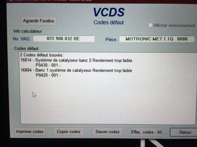

Diag VCDS
Je me dit... depuis le temps qu'il roule avec un système dégradé, les catas sont pas trop propres.

Nouveau diag

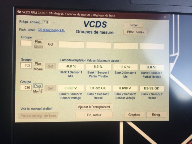

Vérification des sondes lambda
Çà me semble bien

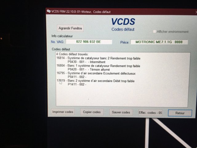

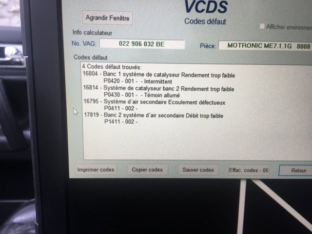

J’efface de nouveau les défauts et nouvelle virée sur autoroute le week-end suivant mais pour 3 x 300 bornes et pareil. Tant que je suis dans les tours rien, ( juste perdu 1 point pour 131 km/h ) dès que je sors de l'autoroute à vitesse de ville, le voyant se rallume et diag :

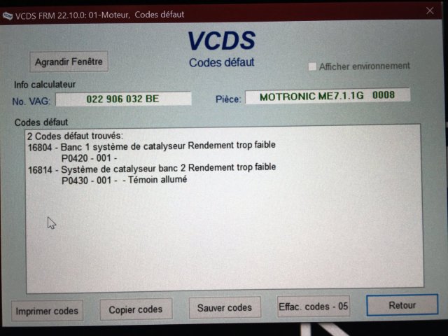

et une semaine plus tard..
Je peux me dire que les catas sont à changer..
Juste avant je regarde pour ce circuit d'air secondaire >> aucune fuite..
