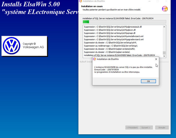

Comme j'ai récupéré un Netbook un peu plus véloce que le précédent, il tourne actuellement sous Windows 10, j'ai voulu tout naturellement installer la version Elsawin 5.2 et sous cet OS j'ai un problème récurant avec le serveur SQL n'a pas pu être installé (voir photo) lors de l'installation du Update 5.
Ce qui dans la réalité n'est pas exacte, j'ai installé manuellement le serveur SQLServer2008SP1 KB968369 x64 et les mises à jour de Net.framework 2.5,3,4........
Lorsque la mise à jour est lancée avec le Update Elsawin 5, il désinstalle le serveur SQL et donne le code défaut indiqué sur l'image.

Le fait que l'installateur te désinstalles ta version installée, doit être du au fait que les deux versions ne correpondent pas.
Essaie d'installer, avant l'installation d'Elsawin, un serveur SQL équivalent. De plus, bien vérifier dans les services, avant de lancer l'installation d'Elsawin, que le serveur SQL a el et bien démarré
Bonjour Polo,
C'est ce que j'ai fait, mais si tu regardes l'image, Elsawin désinstalle le serveur SQL.
