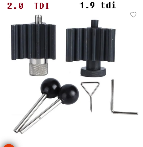

Je suis pas trop fort, mais on dirait que ta pige du vilebrequin est une pige pour le moteur 2L
Et non une pour le 1.9
Attention à ça

la photo te montre ; que """ ta photo ressemble """"
pige  de distribution  vw.PNG à la cale de gauche soit de moteur 2.L
bref , tu t'en est bien sortie
