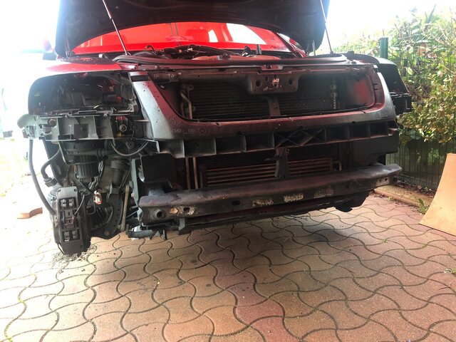

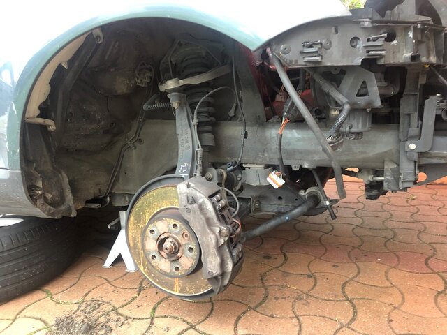

Alors concernant la recherche de ce qui prend l'eau, c'est le grand mystère.
J'ai déjà à plusieurs reprises essayé d'arroser la voiture au jet d'eau moteur tournant et puis bah rien...
Alors quand j'ai récupéré ce Touareg tapis inondé, directement, démontage passage de roue et puis là, comme beaucoup, évacuation baie de pare-brise bouchée.
Cela remonte à plus d'un an et demi.

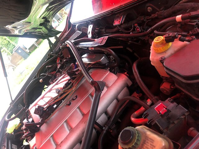

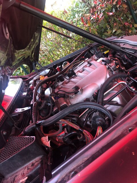

Je vous joins à tous quelques photos du touareg en ce moment démonté, cela vous donnera une idée de là ou j'en suis.

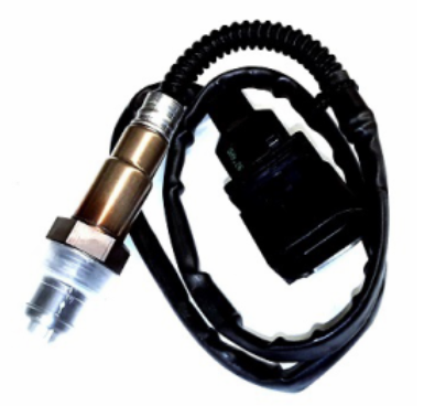

Je regarde les photos de ces sondes, je pense qu'elles contiennent de la céramique.
Quand tu as reçu ces sondes, étaient-elles bien emballées ?
Je dis ça car en cas de choc, la céramique a peut-être été fêlée, rendant ta sonde inopérante.

  • J'ai regarder le câblage dans sa grande partie, celui qui était coté des sonde lambdas, RAS, je n'est rien vu qui suspecte un mauvais état.
  • J'avais mon problème de chauffage de sonde lambda, j'ai donc pour l'instant, de nouveau changé les deux après catalyseur.
  • J'avais un petit soucis de ralenti instable à l’arrêt intermittent, j'ai donc décidé de changer la soupape de dégazage qui etait en mauvaise état.

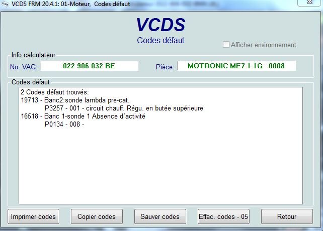

Lecture VCDS ce matin après 165km parcourue hier soir :
La sonde avant Catalyseur toujours en défaut, que je vais changer sous peu.
Par contre, j'ai immédiatement le défaut de chauffage de sonde, régulation en butée maximum ??
Une idée les gars ?

Peux-tu fournir la log en texte...
Zut je ne l’ai pas fait en texte le log de ce matin, je fait ça dés que j’ai le temps.
Je cherche depuis ce matin d’où peut venir un chauffage défaillant des sondes :-( peut être les connectiques ?
