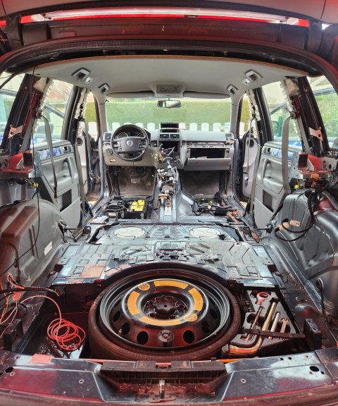

J'en est changé 2 et une est déjà revenu alors qu'elle fonctionne . J'ai démonté car je suis bien décidé a trouvé la panne mais j'avoue ne pas savoir quel câble regarder . je n'est pas une assez grande expérience de lecture des schémas de câblage sur elsa pour m'en sortir .
La vache, bon vu l'effort que tu déploies, on peut au moins te donner une orientation, il nous faudrait ton étiquette dans le puit de coffre, afin d'avoir toutes les informations fiables pour le schéma électrique, ensuite on pourra te donner la ligne CAN qui s'occupe de tes soucis de serrure, je pense qu'on est sur le ligne CAN confort, ensuite avec la nomenclature de câblage, celà devrait aller beaucoup mieux. De toutes façon, cherche des ligne de câble torsadé, c'est ta ligne CAN, ensuite avec les couleurs on va pouvoir te dire exactement.
Le coffre a connu une infiltration donc mon étiquette n'est plus lisible, mais sur le Forum Ru j'ai obtenu mon code long pour ETKA il me semble que toute les informations sont dedans néanmoins je vais regarder dans le bouquin je crois que l'étiquette y est aussi .

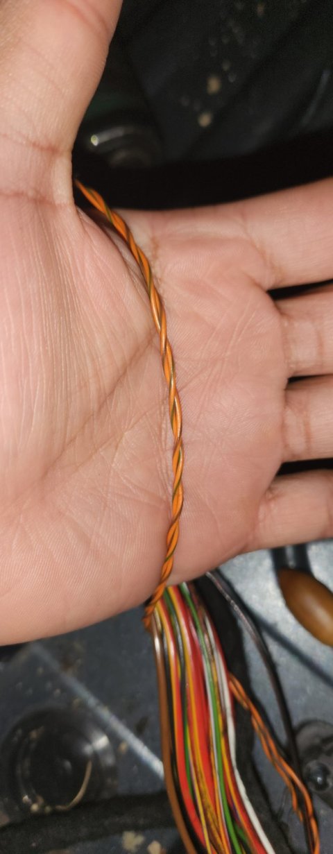

Edit : s'agit il de ce recherchés ?? 20230221_213053.jpg

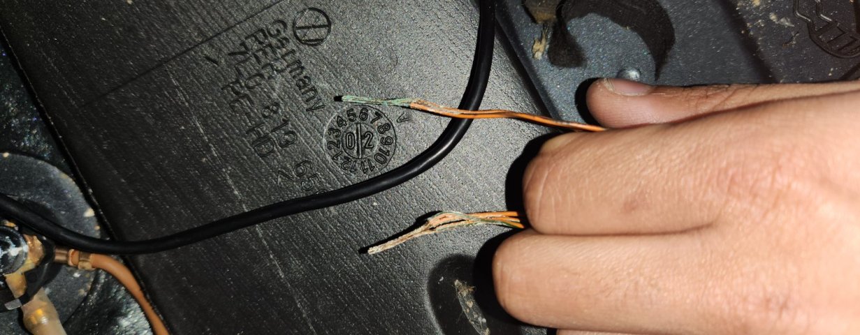

EDIT 2 : Attention ca pique les yeux ! En remontant ce jolie cable je tombe sur un regroupement avec un autre départ vers la porte je vois un peu de verre de gris a l'extrémité du scotch je decide de retirer pour inspecter ! SURPRISE !!!!

Pour l'instant il est immobilisé car je dois faire les roulements . Je vais prendre le temps d'inspecté tout les regroupements de cables coté intérieur, pour vérifier les soudure et les refaire si necessaire .

Mes dernier logs de ce soir , j'ai effectué 4 soudures sur des regroupements vraiment moche . La lecture du boitier confort fonctionne quasiment a tout les coups maintenant cela avance ;)
