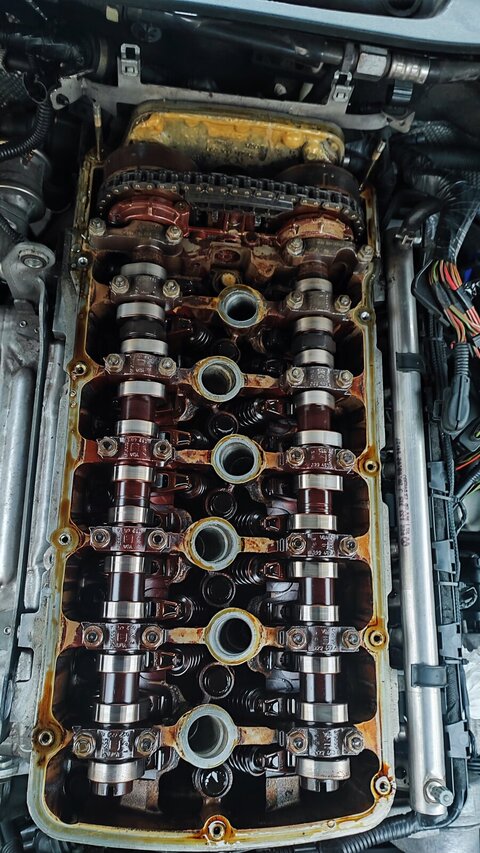

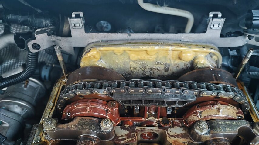

Qu'elle ne fut pas ma stupeur de voir le puits de bougie 6, rempli d'huile. :(
Alors que j'avais changé les joints de cache culbuteurs pour les bobines.
Je décide d'ouvrir le cache culbuteurs et vois que le joint de ce puits est vrillé, donc normal pour la fuite, mais surtout voici ci dessous mon plus gros problème.
La mayonnaise signifie que j'ai de l'eau dans l'huile, hors mon niveau de liquide de refroidissement ne bouge pas du tout.
J'ai bien l'impression que le joint de contour du cache culbuteur, lui par contre, fuit par l’arrière et que de l'eau s'introduit par le joint.
Je n'est pas de mayonnaise lors de ma vidange ou quoi, c'est vraiment très ciblé sur l'endroit de la photo.
À vos Avis. ;)
Il ne faut pas penser de suite joint de culasse.
Ça peut simplement par exemple être un véhicule qui ne chauffe que peu à cause de courtes distances.
Bref...
  1. Comment as-tu fait pour vriller un joint qui va dans une gorge ?
  2. Je vois en effet des gouttes d'eau, sur le plan de joint sur la gauche de ta culasse.
As-tu travaillé sous la pluie ?
As-tu suivi la documentation lors du remplacement du joint ?
Il y a parfois des points de joint liquide à mettre.
Je n'est pas pensé joint de culasse, car je n'est aucun autre symptôme qui me le fait penser.
Je fait entre 30000 et 50000 par ans mon travail est a 86km aller sur du réseaux 90-110-130.
Les gouttes d'eau sur le plan de joint sont effectivement dues aux conditions, mais pas sous la pluie (il a plu la veille et la baie de pare brise ma renvoyée un peu d'eau, quand j'ai soulevé le couvre culasse).
Quand je dit vrillé, ce n'est pas le terme exact, effectivement les joints cylindriques ont un repère et une gorge et j'ai remarqué que celui-ci n'avais pas le repère dans le logement prévu à cet effet, ce qui du coup, forcément, a créé une entrée.
Ces travaux ont été fait il y a un peu moins d'un an, je ne me souvient plus du process que j'avais appliqué, néanmoins, je vais changer le joint de contour du couvre culasse et replacer correctement les joints ronds de celui-ci.
Probablement dû à la condensation, par acquit de conscience, la pompe à eau n'est pas à l'arrière sur ce moteur ?
Salut Charly, :)
Négatif, la pompe à eau est sur le devant sur ce bloc, avec la courroie accessoires. ;)
Et le système PCV non plus juste ?
PCV ?
Tu parles du système reniflard ?
Si c'est cela, il est sur le dessus.
OK, donc je rejoins Charly sur ce qui est dit plus haut.
Oui, je parlais bien du reniflard. :)
Merci à vous pour vos réponses. ;)
Le système de reniflard est d’ailleurs pile au-dessus de cette zone et j'avais de l'eau dans le conduit du reniflard, donc, je pense bien nettoyer ça.
Changer les joints, une bonne vidange, avec un bon pré-vidange, voir une double vidange et je pense que tout devrait rentrer dans l'ordre. (y)
Yessss ! bien vu Polo16V190 c'est donc 100% normal à cet endroit.
