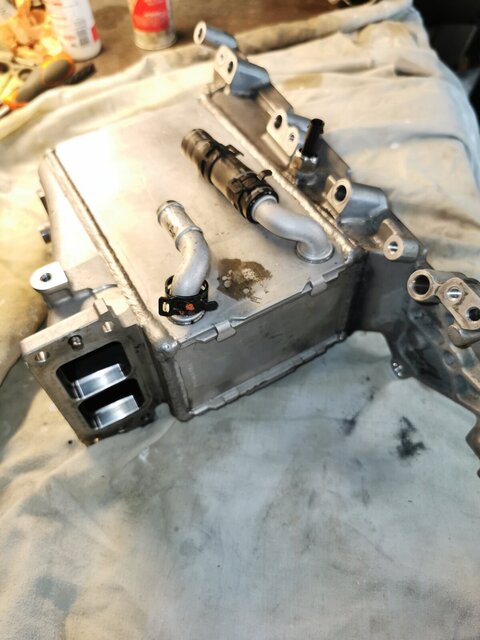

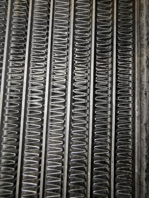

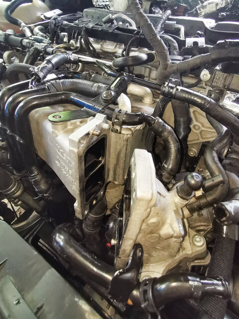

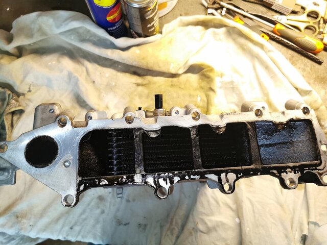

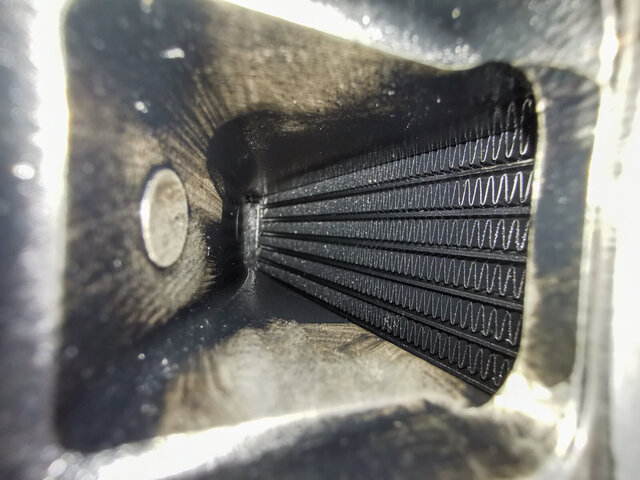

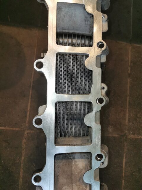

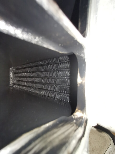

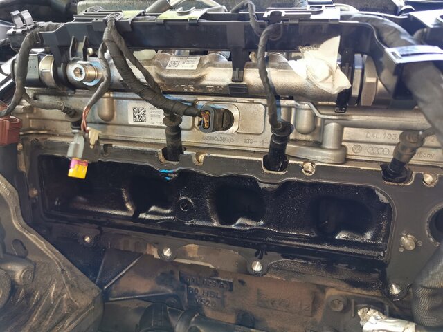

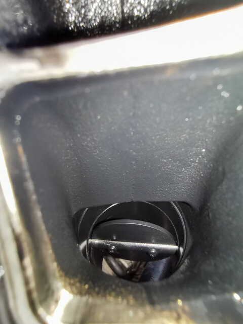

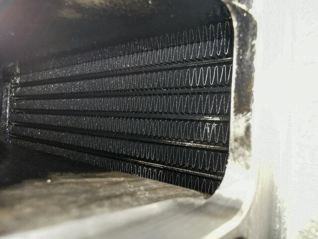

Salut à tous,
Ma voiture vient de passer le cap des 140 000 kms (Golf 7 TDI de 2013) et je souhaite profiter du confinement pour passer quelques jours dessus à la réviser.
Parmis d'autres choses, j'ai commencé à regarder aujourd'hui mon admission et je me tourne vers vous pour décider si ou non je ferais bien de tout démonter pour nettoyer ?
Je n'ai pas de problème particulier mais je la trouvfe peut-être un peu + creuse qu'avant à bas régime. Je me demande si l'échangeur air-eau de sorti de turbo ne serait pas un peu encrassé ? Du fait de la vanne EGR + huile reniflard qui forment une gomme et petit à petit colmatent les divers éléments.
J'ai regardé toute la procédure sur Elsawin et y'a rien de sorcier, je pense que si je fais la totale j'en ai pour 2-3H. Je me suis arrêté à l'entrée de l'échangeur et j'attend votre avis pour la décision à prendre sur le reste. Je vous ajoute les photos.
Notez que je viens de me procurer un récupérateur d'huile pour obtenir 0 vapeur d'huile dans l'admission, je suis donc effectivement tenté de procéder à un nettoyage total avant de l'installer.
La vanne EGR à quant à elle été condamnée.
Il me restera quelques questions :
- Devrais-je procéder au remplacement des divers joints au niveau de l'admission ? Ils m'ont l'air en bon état.
- Cette quantité d'huile présente partout dans l'admission me parait relativement normal vu que le reniflard joue son rôle... mais peut-être que je ne vois pas assez profondément dans le radiateur (peu accessible ici car encore monté).
- Cette manipulation va m'obliger à vidanger une partie du liquide de refroidissement car il s'agit d'un refroidisseur air-eau. Je vais donc en profiter pour faire une vidange totale ! J'ai prévu 8 litres de LDR neuf, qu'en pensez vous ?
Au final, ma principale peur c'est d'avoir tout un dépôt de calamine + huile dans le radiateur avec formation de ce fameux dépôt dur partout, et qui contribuerait à réduire l'arrivée d'air à mon moteur. Il a tout de même 140 000kms alors je me dis que ça pourrait lui faire du bien et j'ai du temps devant moi !
Merci d'avance !
Voici les photos :
IMG_20200321_132212.jpgIMG_20200321_132219.jpgIMG_20200321_132232.jpgIMG_20200321_132336.jpgIMG_20200321_132725.jpgIMG_20200321_132948.jpg
Salut yan
Alors un nettoyage ne peut que être bénéfique pour le moteur et éviter des problèmes car je sais que par exemple sur les moteur de la golf 6...les 1.6 et 2.0 ils avaient la maladie du potentiomètre et ceci était du en particulier à l’encrassement de l’admission et de celui ci.puis il sabîmait a l’intérieur(potentiomètre)et prenait du jeu et puis il se mettait en défaut.donc si t’as du temps profite en
Dis moi tu a acheté ou le récupérateur d’huile si t’as le lien stp
Voici l'un des meilleurs récupérateur d'huile du marché le .
Attention, il ne dispose pas du récupérateur d'huile sous le filtre.
Sur Aliexpress, tu trouveras absolument tout et son contraire, il s'agit d'un simple récipient, mais bien présenté, bref de la poudre aux yeux.
Un petit mot concernant la valve EGR au castreur de tout poil, bien que anachronique sur un moteur thermique de part sa fonctionnalité, j'en convient bien volontier, cet appendice n'a pas seulement pour but de recycler une partie des gaz d'échappement, mais aussi de diminuer dans une certaine mesure la consommation de carburant.
La grosse masse des garagistes ne savent pas cela, cela devait être dit, cela fait baisser la masse d'air absorbée par le moteur d'ou une diminution de la valeur lue par le débimètre d'air massique, cette diminution de la valeur influe immédiatement sur la consommation, je ferme la parenthèse!
Ma Golf âgée de 22 ans et 312.000 km possède elle aussi de cet appendice primaire, je ne l'ai jamais nettoyée, mais contrôlée, elle est bien sûr tapissée d'un film noir gras ainsi que la pipe d'échappement, la masse d'air absorbée se trouve parfaitement dans la norme prévue dans le RTA.
Le mariage de l'huile moteur et des suies est un mélange détonnant, mais tout réside dans le parfait fonctionnement du moteur thermique en bonne santéet des paliers du turbo.

Du coup j'ai terminé le démontage de mon admission ce matin. Je vous ferais des photos, c'est quand même bien propre pour un TDI de 140 000kms.
J'habite l"ile de la réunion et il est en + pas toujours aisé de faire de longs trajets tous les jours !
En fait c'est principalement huileux, ça me rassure. Je préfère y voir de l'huile plutôt que de la suie ! Je pense que cette certaine propreté est principalement due au fait que j'ai désactivé la vanne EGR quand la voiture avant 50 000kms.
Mais je me poste la question de l'état de la tete des soupapes, en gros + profond dans le moteur... Qu'en pensez vous ?
Concernant l’étanchéité de mon turbo il est fiable et encore très peu kilométré (60 000kms), vu que j'ai équipé ma voiture d'un turbo tout neuf et + gros l'année dernière afin de faire gagner toute cette puissance à ma voiture.
Pour rappel à l'origine c'est un 1.6TDI qui développe "juste" 105ch pour 250nm de couple et aujourd'hui (depuis ses 80 000kms) le moteur développe 193ch pour 410nm de couple grâce au gros turbo, une reprog stage 3 et un défap.

La réponse est tout en nuance, le filtre dispose d'un clapet de décharge, une bonne partie des vapeurs d'huile se retrouve dans l'intercooler où il passe de l'état de vapeur à l'état liquide, en principe si c'est comme ma bonne vieille Golf, il y a une sorte de sacoche à la sortie de l'intercooler qui récupère une bonne partie de l'huile nativement, il en va de même pour le reniflard, mais ici c'est juste pour rire.
Le filtre, il faudrait lire la nomenclature, tu peux peut-être le laver, mais je n'en suis pas sûr, je n'ai pas de retour d'expérience, personnellement je n'ai pas placé ce type de filtre.

Pourquoi je t'ennuie avec ce message? Parce qu'en fait il arrive parfois que lorsqu'on touche à quelque chose, ça aille moins bien. Dans le cas de ta peur concernant les soupapes, à ta place je ne toucherais pas. Je comprends ta démarche honnêtement, mais je n'y toucherais pas. Comment les nettoyer? Tu veux déculasser? Ou tu veux utiliser la technique de la poudre de noix?
Salut !
Oui effectivement c'est bien le Mann hummel que j'ai pris ( Provent 150 obligatoire au minimum car moteur de 193ch)
Et j'en suis ravis ! Il est tombé à pique après mon nettoyage. Que je ne devrais plus avoir à effectuer dorénavant, je me cantonnerai à un nettoyage par spray à l'admission et quelques additifs de temps en temps. Plus dé démontages c'st promis Monsieur ! HAHA :D
