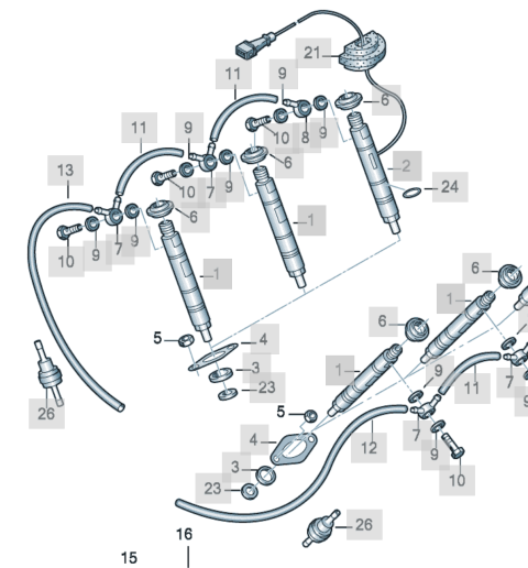

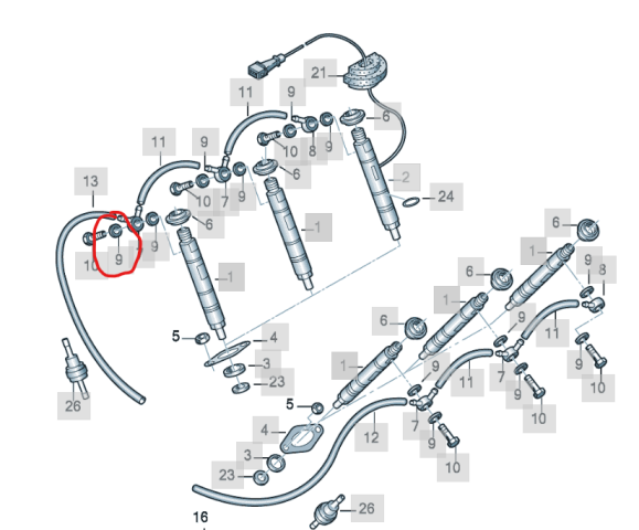

Maintenant, plus rigolo... Pasque je n'ai que le le nom un peu générique, ce sont les petit joints cuivre des retours d'injecteur 😅 :
On va tomber les cache culbu, donc on va tomber les durites rigides (celles qui vont de la VP44 vers les injecteurs) et a coté tu as les durites souples qui passent de l'un a l'autre, par ici il faut donc ces petits joint en cuivre.
Si Tu pouvais me confirmer cette ref stp qui devrait être N0138042 ? (c le bordel 7zap, je trouve plus ma a6 c5 Avant Quattro en 2001+, j'ai donc verif coté berline en preant une des sous ref un peu au hasard).
Merci beaucoup d'avance 🙏
Bague-joint : « » (6x10).
Tu feras attention le diamètre intérieur est de « 6 » et je vois que la marque « Payen » dans mon lien donne un diamètre intérieur de « 6,2 », du coup tu prends pas celle-ci...

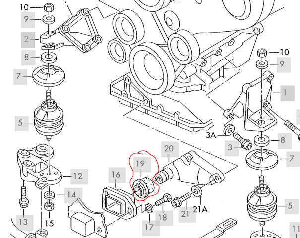

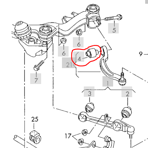

BigBob, Encore besoin de ton etka stp ? ❤️😁
Peux tu me confirmer que :
Le 19 est bien le 8D0199339L (6/8€) ?
Le 4 est bien le 8E0407693Q (support, bras de liaison 15/25€) ;
Le 5 est bien le N90625902 (vis 3€) ;
Le 6 est bien le N10106402 (écrou 1,5€) ;
Le num oem de la piece 6 :
7Zap ne marche pas quand je clique sur le 6 et obtenir ce qui serait le joint (plus ou moins torique) d'étanchéité d'injecteur.

Pièce repère 19 : « ».
Pièce repère 4 : « ».
Pièce repère 5 : « ».
Pièce repère 6 : « ».
Pièce repère 6 : « » Le joint ne se détaille pas chez Audi, par contre avec la référence du couvre-culasse on le trouve chez les accessoiristes.
