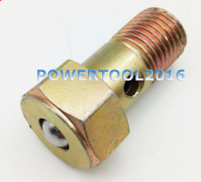

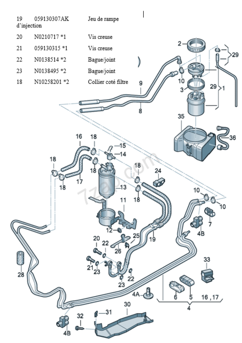

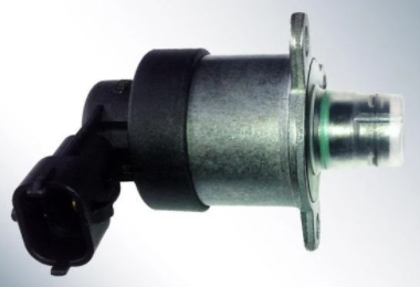

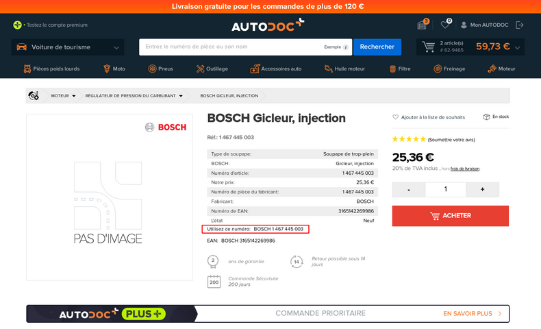

Pourriez vous me confirmer la ref du 21 svp ?
J'ai un doute sur ce que je trouve, ainsi que le prix...
Sur le schéma et ma caisse c'est clairement juste un vis creuse comme la 20, mais audi me propose la 21 à 65€ et sur autodoc et oscaro à 25€, mais la photo d'oscaro et l'appellation me pose problème : Soupape de trop-plein !
Rien à voir... :unsure:

La référence est la bonne : « ».

La référence correspondante « BOSCH » te donne bien la bonne pièce : « » :

Oui BigBob, j'ai bien trouvé ces refs comme celle sur Autodoc.
Alors, soit c'est bien ce produit mais Oscaro a mis une photo complètement pétée, soit y a bien 2 produit sur cette ref...
Cette vis avec soupape que je trouve a gogo sur ebay a toute sorte de prix (parfois délirants, comme d'hab sur ebay en fait), mais aussi avec des délais de livraison parfois délirants :ROFLMAO:
Vais prendre celui d'Oscaro, si c'est pas le bon, retour !
Autodoc sont trop relou avec les retours et leur fdp sont trop élevés.

Bon, j'ai bien reçu la pièce en photo ci dessus (Oscaro 24€ + 5€ fdp), et c'est bien celle que j'ai dans le moteur :ROFLMAO:.
Bien plus compétitif que la concess' Audi Orléans où je suis obligé d'acheter la rampe d'injection (la 19 sur le schéma plus haut) à 150€ environ (introuvable ailleurs) avec les autres petits accessoires tant qu'a faire...

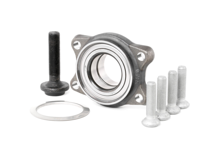

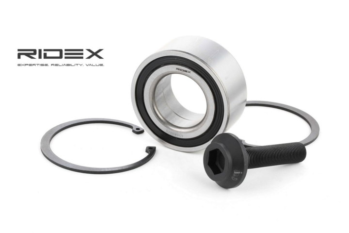

Toujours en galère de num oem, je regarde la ref de mes roulements avant, et je tombe sur ces 2 serials.
4B0498625A qui est juste un simple roulement :
Ou 8E0498625A ou B qui ressemble pas du tout au précédent :
Je ne sais pas lequel prendre, et si par exemple le premier s'enquille dans l'espèce de support de roulement du 2eme ?
Ce qui sous entend que je pourrais garder les miens de support de roulement (sauf si ces pièces n'ont rien à voir).
Si vous pouviez m'informer svp, ce serait sympa.

La référence « 8E0498625A » a été abandonnée le 01/10/2005, et remplacée par « 8E0498625B ».
Plus besoin d'extraire le roulement et de le remonter à la presse dans son support, la référence « 8E0498625B » c'est l'ensemble roulement plus support...

Ah, bonne nouvelle ca, ca veut dire que pas besoin de tomber le porte fusée ?

Top cette vidéo, parce que celle de l'A6 C5 c'est une phase 1 avec surement un pti moteur, parce que rien a voir. Ca m'aidait pas a bien tout comprendre...
Je suis quand même bon pour tomber la fusée 😭... dfacon, je devais changer les soufflets de cardans, vais faire de tout pleins de pierre beaucoup plus de coups !
