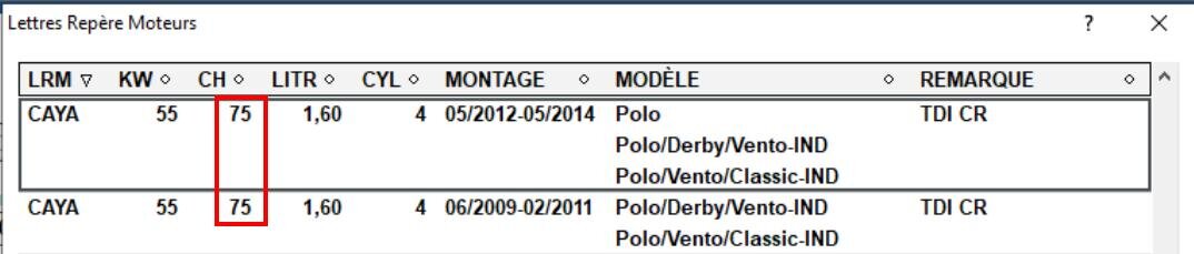

  • Titre de ton sujet, « Problème P0087 Golf 7 1.6 TDI 105ch ».
  • Contenu de ta fiche de véhicule, code moteur : « CAYA ».
  • Un moteur code CAYA, ça fait 75cv.

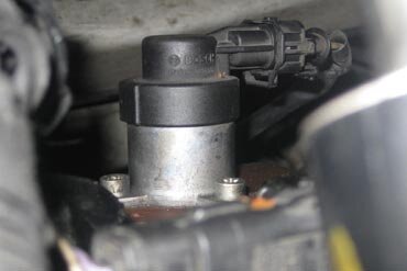

Si tu as cru voir de la limaille, regarde ta vanne de régulation de ta pompe HP, démonte la et regarde si tu n'a pas de limaille.

Regarde ta vanne de régulation, c'est rapide à démonter, tu seras vite fixé et cela évitera aussi, si tu as de la limaille, de polluer tes injecteurs.
Alors pour répondre à @phildelavista, j'ai démonter la vanne de régulation et je n'ai pas de limaille dedans.
Cependant j'ai tout nettoyé hier.
Ce serait déjà revenu ?
La vanne de régulation sur la pompe HP, pas le clapet de régulation de ta rampe commune.
L'origine peux être la pompe, le palier du piston de la pompe qui se creuse et qui dégage de la limaille.
Elle reste en parti piégée au niveau de la vanne de régulation de la pompe.
Elle ressemble a ça :
Démonte la vanne juste pour vérifier si tu n'as pas de limaille...
