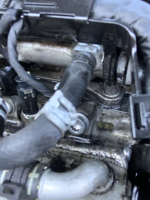

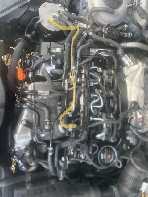

Le tuyau de retour, c’est bien celui ci ?
Car quand je le débranche, il y a de l’essence qui arrive de la durite et le moteur cale directement.
OK, c'est parce qu'on voit pas l'environnement général, donc pas évident à voir...
Et ça serait bien de mettre des flèches pour identifier ce dont tu parles dans tes photos. :)
Je vais essayer de voir si je peux le faire avec le téléphone !
En tout cas c’est un mystère que le gasoil sort de la durite lorsque je la débranche.

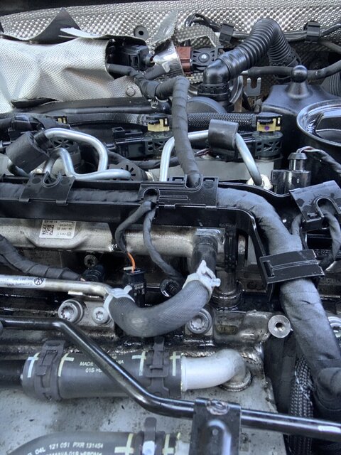

Voila la durite débranchée, elle retourne directement dans le filtre à go

Bonsoir,
Oui, c'est bien le tuyau de retour pour la rampe commune.
Il faut le débrancher, mettre un bouchon sur la durite que tu débranche et mettre un autre tuyau à l'emplacement du téton de la rampe à mettre à couler dans un bocal.
Si tu ne mets pas de bouchon, le circuit va se désamorcer.

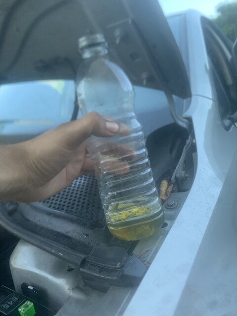

Alors voici ce qui arrive dans la bouteille, lorsque j’accélère fort.
Regarde la pièce jointe 12236-7697436a41d7d729fa8835af793a64ea.mp4
Oui, vu, donc pas de perte de pression sur la rampe commune.
Il ne te reste plus que la vanne de régulation ou un injecteur qui fuit.
Pour cela, il faut quatre bocaux identiques et contrôler les retours en mettant des tuyaux dans chaque bocal sur chaque retour d'injecteur.
Celui qui se remplira très vite est fuyant.

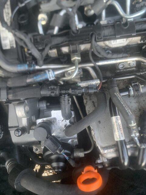

Tu parles de la vanne de régulation sur la pompe HP ?
Car celle-ci est neuve, elle à été changée il y a trois semaines, ainsi que deux injecteurs par l'ancien proprio.
J'ai regardé rapidement au niveau des injecteurs, en enlevant le retour de gasoil, rien de choquant les injecteurs sortent tous à peu près la même quantité de gasoil.
