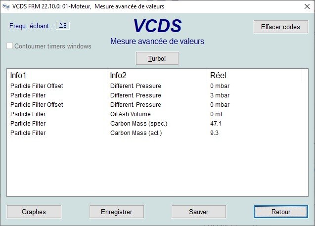

Alors j'ai récupéré la voiture car le garage n'arrive à rien... Pour lui le FAP est propre mais rien à faire il me dit avoir essayé une regénération mais elle commence et quand la voiture monte en régime et tout s'arrete... j'ai donc branché VCDS mais je suis sceptique...
A priori j'ai 47,1 grs de suie ? Donc pour cela qu'on ne peut rien faire ? Et à quoi correspond le 9.3, la valeur mesurée ? Si oui on est bon ?

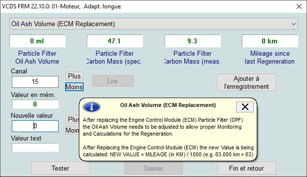

C'est pas avec un accès sécurisé à cette section qu'on peut remettre à 0 ? Si oui j'y arrive pas...

C’est bien ce que je pensais 2008 la procédure n’est pas la même mais comme ça je dirais que c’est le 47 qu’il faut remettre à zero
Oui merci mais je n'arrive pas à mettre 47 à zéro... Pour le canal 15 il y a 4 valeurs mais je ne sais pas comment sélectionner la 2ème valeur pour la mettre à 0.... Quand je fais lire j'ai Valeur en mémoire 0...

La valeur spécifiée correspond aux informations de ton G450 (Capteur de pression différentielle), et la valeur mesurée est la valeur de suie résiduelle après la régénération (Normalement on indique qu'elle est calculée), ce sont les suies qui ne peuvent être détruites par la haute chaleur de la régénération, et le process est tout à fait nromal.

Pour ce qui est de la réinitialisation des données il te faut saisir le code d'accès sécurisé ;)
Et en fouillant dans les adaptations tu n'as rien d'autre ? là tu es sur remplacement de l'ECU, tu n'as pas d'autres adaptations pour le FAP ?

Pour le code sécurisé je l'ai bien saisi, par contre pour l'adaptation FAP je ne sais pas sur quel écran aller...
