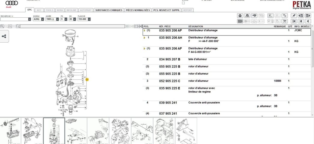

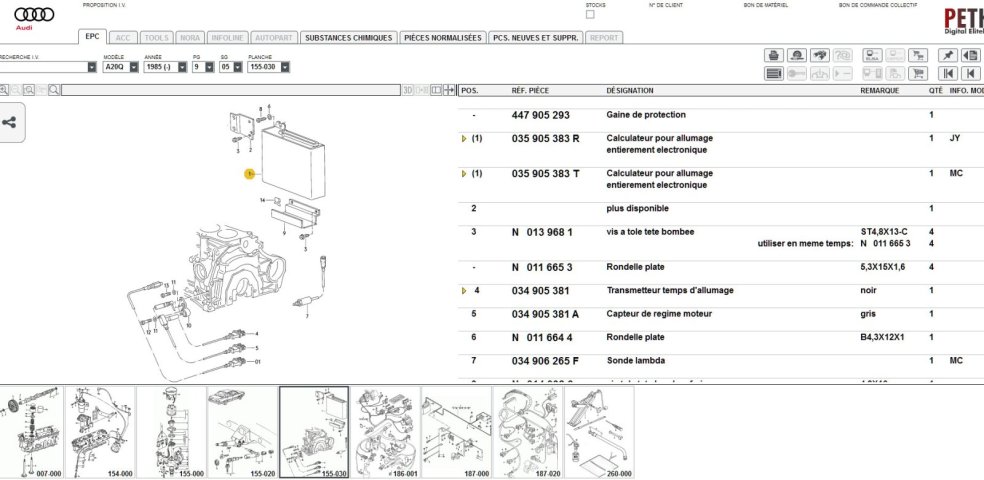

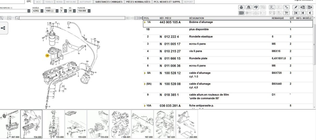

Il s'agit bien de ce montage ?
dis nous encore ce qui a déjà été replacé précisément stp?

oui ça a l air d être ça .
tête et doigt d allumeur neuf
fils et bougies neuf
bobine neuve (modèle hitachi)
capteur pmh et rpm neuf
essais de 4 ou 5 distributeurs d occaz
essais d un autre ecu d occaz
contrôle des fils et de leurs affectations
nettoyage des masses
échange des 3 fils de l ecu a l effet hall
échange du contacteur a clé
toujours le code défaut lié au capteur a effet hall de l allumeur : mauvais réglage, cout circuit ou fils coupé ...
câble haute tension entre bobine et allumeur ?
<<mauvais réglage !! << Quand est t'il du calage du distributeur par rapport au 1 ier cylindre comment procède tu ,
