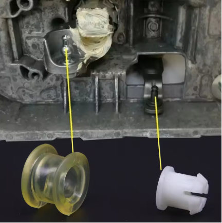

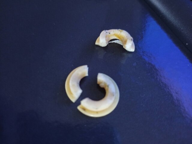

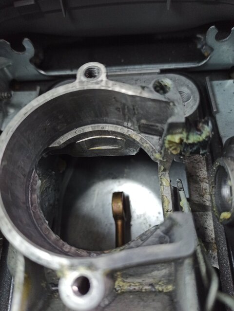

J'ai un probleme de levier de vitesse d'avant en arrière.
Ma bora 1.9TDI de 150cv, arrive a la fin de son rodage, elle est a 308611 KM.

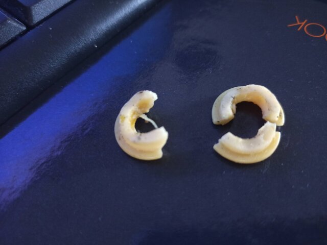

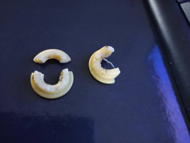

Je pense que c'est la bague qui c'est cassé car j'ai retrouvé des morceaux de plastique.
Je n'ai trouvé sur le forum et pas plus d'info.
Je fais donc appelle a vous, Merci de vos retours.

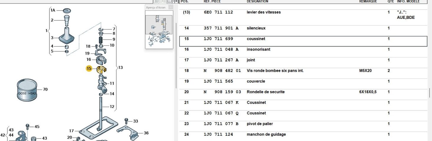

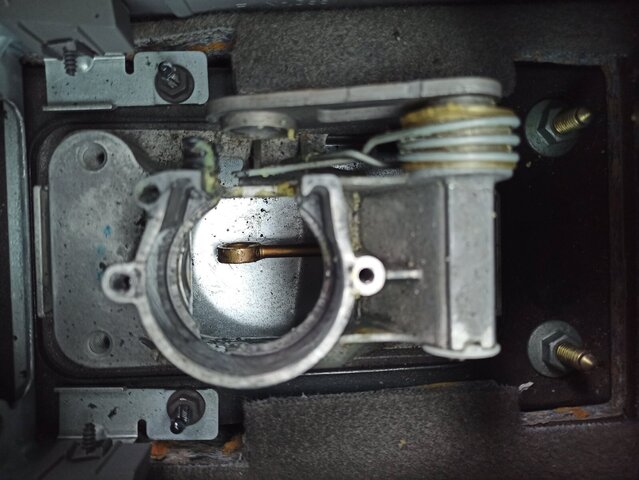

On dirait la pièce n°5, du déverrouillage de marche arrière...

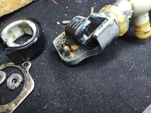

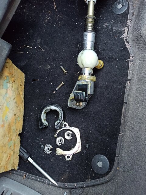

Merci, je ne pense pas. il me semble que l'axe n'est plus dans son logement du coup le levier est "fou" d'avant en arrière.
la pièce de gauche. et la photo serait prise sous la voiture en regardant vers le système du levier de vitesse.
La pièce de droite c'est pour droite gauche sur le levier de vitesse.
Si quelqu'un peut confirmer car je n'ai jamais ce probleme auparavant. Merci.

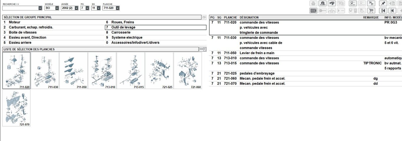

Quel type de commande de boite ? Tringlerie de commande ou câbles ?
Si par câbles c'est bien cette pièce qui est cassée ? Pour le reste il faut démonter et remplacer les pièces usées coussinet etc...
Les pièces font environs 18 millimètres de diamètre.
Le coussinet repère 15 est encore en bon état.
C'est une boite a 6 vitesses et je pense que c'est des tringles.

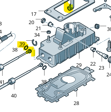

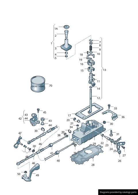

je pense que c'est la jonction "tringle" sur le levier pièce 12.
Motif: ajout commentaire

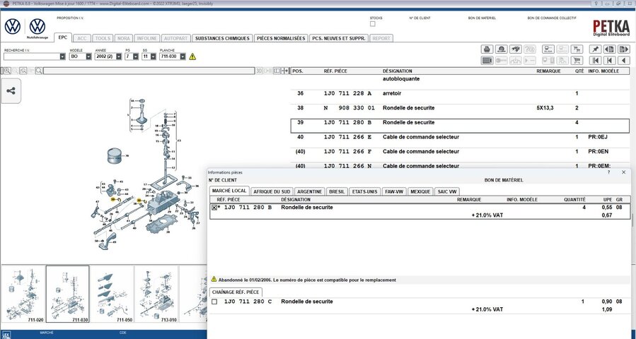

je pense que mon probleme est plus sur la pièce 39.
Par contre dans les morceaux que j'ai pu récupérer il semble qu'il y est 2 rondelles.

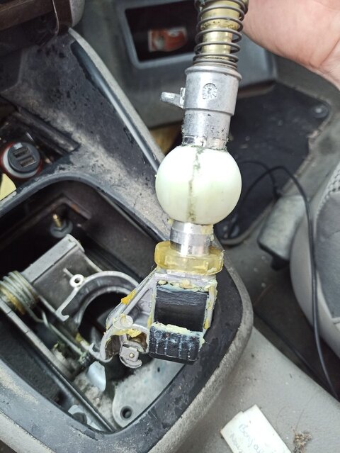

ton illustration est avec des câbles donc in faudrait commencer par identifier correctement le montage.

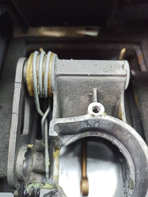

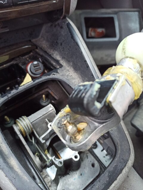

Photos de la partie supérieur de la boite stp ?
Tu es le mieux placé pour identifier des pièces qui ont du jeu ;)
Nous sommes bien avec une commande de boite par câbles.
Voir ou en est le réglage de base des câbles !!
Merci Super.
Mon probleme, est que la bague du câble n'était plus dans le logement du levier de vitesse.
