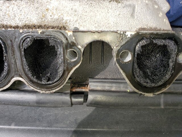

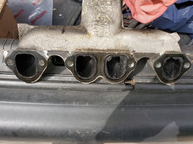

Finalement j'ai déposé la vanne EGR et le collecteur d'admission et voici l'état du collecteur d'admission jamais démonté après 285 000 km
La vanne EGR est peu encrassée mais pas tout à fait étanche en fermeture alors je l'ai remplacé.
Pour info j'ai utilisé duDécapFour pour nettoyer la vanne EGR (acier) et c'est efficace mais attention car le DécapFour n'est pas compatible avec l'aluminium donc ne pas utiliser sur le collecteur d'admission.
J'ai tout décrassé sur le collecteur (dégrippant et solvant pour frein et flambard) et j'ai essayé de retirer le plus possible coté moteur par grappage.
J'ai remplacé toute la ligne d'échappement et j'ai bien fait car elle était bien encrassée.
Je n'ai pas fait contrôler le tarage des injecteurs
Après remontage et mes 1er essai le trou à l'accélération ont disparus.
Maintenant direction la Contre-Visite :)
